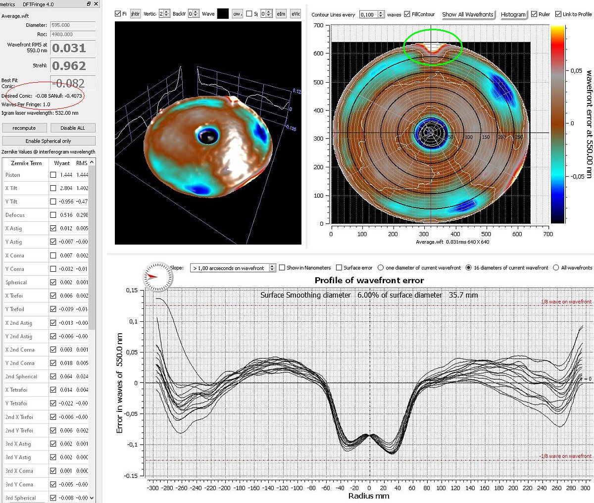

Hallo Leute, nach einer Pause melde ich mich mal zurück. Ich habe nun eingesehen, dass es sinnlos wäre die Sphäre noch weiter anzustreben. Statt dessen schwenke ich in Richtung Parabel um und probiere verschiedene Strichführungen mit der Maschine aus. Problematisch ist leider wie bekannt die Heizung in dieser Jahreszeit. Trotz Messtunnel und Heizung 2h vorher ausmachen...
Aber ich will dennoch versuchen den Parabolspiegel bis an die Beugungsgrenze oder ~ 0,8 Strehl zu bringen. Damit könnte ich dann entspannt die Mechanik des Teleskops weiterbauen und auch mal testen.
Im Moment sieht es so aus:
Man beachte die rot eingekringelte Zahl. Diese gleiche ich in der Mirror Configuration mit der von DFTFringe errechneten BestFitConic ab. Damit sieht man dann auch recht genau wo der Hammer hängt.
Wenn nun bestimmte Abweichungen von der Rotationssymmetrie nach zwei Polier- und Messsessions noch auftauchen, gehe ich sie gleich am Anfang 1-2 Min per Hand an. Danachg folgen 30 - 60min mit Maschine. Mal sehen wie sich dieser Plan so macht.
Die grün eingekringelte Erhebung ist übrigens ein Artefakt vom "Fingertest".
Die Messung besteht aus je 5 Interferogrammen a 45° Spiegeldrehung und bei 315° mache ich so nahe an der Sphähre noch eine extra Messung nach dem ich für 30s an dieser Stelle zwei Finger aufgelegt habe. Die Beule im Glas verhindert dann jeden Zweifel über invertieren oder nicht invertieren.

Hallo Spiegelmacher, nun ist das Jahr fast rum und ich habe mir gedacht es ist der richtige Moment mal die Tools zu renovieren und überhaupt mal eine kurze Polierpause einzulegen. Die Stars des heutigen Abends waren diese Pechtools hier:
Sie sind noch nicht fertig.
Ich habe vor Allem die dicken Kanäle im 45°C warmen Wasser nachgedrückt und die Tools dann mehrmals 1-2min auf den Spiegel gelegt bis alle Rillen wieder so einigermaßen gleichmäßig und vor Allem maximal tief waren. Danach habe ich die feinen Rillen mit nem Messer rausgeritzt.
Morgen sind dann die Granitplatten auch wieder ausgekühlt. Dann wird die Pechschicht noch ein paar mal kurz ins heiße Wasser gehalten und auf den Spiegel gelegt bis alles gut passt. Die ganz kleinen Tools habe ich nur vorsorglich mit gemacht, wenn man einmal dabeit ist... Die kommen in eine Tupperdose und dann in den Kühlschrank - so läuft mir das Pech nicht breit.

Mit dem 15cm Tool habe ich vor dem meist 60min Einsatz des 29cm Tools immer etwa 20min je die 230mm Zone und den Zentralberg bearbeitet. Aber mit verschiedenen Geschwindigkeiten, denn die Mitte ist ja bekanntlich empfindlich wie eine Mimose.
Mittlerweile kommt der Spiegel so langsam in die Zielgerade und ich muss mich immer wieder bremsen.
Der Endstand für 2020 sieht so aus:
Die Auswertung besteht aus der Mittelung von 40 Interferogrammen, je 5 Stück bei 45° Spiegeldrehung.

Die Idee von Stathis in größeren Schritten z.B. CC-0.3, dann CC-0.6 usw. in DFTFringe einzustellen hat mir so gut gefallen, dass ich das bald einfach bei jeder Messung getan habe. Damit konnte ich alle größeren Zonen und Astibildung immer sofort entgegenwirken.
Eigentlich hatten sich immer wieder die gleichen Zonen einschleichen wollen. Die wurden dann nach jeder Messung gleich als erstes noch vor der weiteren Parabolisierung mit einem kleineren Tool bearbeitet:
Zwischenzeitlich habe ich auch den Teststandtunnel etwas optimiert. Der wird jetzt fast Luftdicht mit Magneten an die Grundplatte gezogen, so dass das Gefummel nach jeder Spiegeldrehung entfällt. Rechts noch ein Bild von der letzten Maschinenführung des 150ger Tools am 08.01.2021:
Nun war Handarbeit angesagt, aber auch dafür ist der Drehteller sehr entspannend. Um die aktuelle Topografie der Spiegeloberfläche im Blick zu haben, habe ich mir schnell einen Raspberry Pi aufgesetzt und lasse das Bild auf einem alten Bildschirm anzeigen. Und da auf der Spiegelrückseite die gleichen Koordinaten wie auf dem DFTFringe-Bild aufgemalt sind kommt man so eigentlich gut vorwärts:
Heute habe ich zwei Messungen gemacht, eine gegen 6Uhr bevor die Heizung anging und eine heute Abend nach dem sie 3 Stunden aus war.
Wie immer jeweils 6 Interferogramme mit unterschiedlichen Streifenmustern alle 45°. Die Ergebnisse waren fast gleich, heute früh zeigte sich allerdings ein wenig Astigmatismus und der Strehl war bei 0,97.
Das aktuelle Ergebniss sieht so aus:
Nun gibt es allerdings noch mindestens eine Sache zu klären: Ich habe den Teststand so aufgebaut, dass der Spiegel auf zwei Kugellagern in jeweils 45° von der Senkrechten liegt - auf seiner Schwerelinie. Die Kugellager haben einen Ring der die Auflage auf 1mm begrenzt damit der Spiegel genau auf der markierten Schwerelinie liegt.
Oben kann sich der Spiegel kaum entscheiden, ob er vorne oder hinten anlehnt. Dieser Druck scheint aber auszureichen, um im Interferogramm eine ordentliche Ausbeulung zu verursachen.
Ich kann das zwar kaum glauben, aber ich will es wissen und werde die Stelle wo der Spiegel hinten anlehnt etwas nach unten versetzen und dann noch mal messen...
Mal sehen, aber die jetzt noch vorhandenen Zonen sehen so aus als könnte man sie relativ gut bearbeiten...

Zu deiner Spiegellagerung: ich habe mit Alois Ortner viele
viele Interferogramme gemacht die letzten Jahre, und eines
hat er mir immerwieder eingebleut. Dass ich niemals oben
den Spiegel anlehnen darf. Weder vorne, noch hinten. Durch den
großen Hebel biegt sich der Spiegel schon bei wenigen Newton
Kraft sofort durch. Das habe ich anfangs auch nicht richtig wahrhaben wollen, aber das ist so. Ich arbeite heute mit seiner original Spiegelhalterung und habe dahingehend keine Probleme mehr.
Grundsätzlich ist deine Lagerung sehr gut. Auch die Anordnung und Steifigkeit der Rollen sieht top aus. Es darf nur KEIN Kontakt weder unten noch oben herrschen ausser an den beiden Rollen. Deswegen ist die sehr enge Linienlagerung dahingegend etwas problematisch, weil dir
der Spiegel sofort kippt. Wenn du die Laufflächen an den Ringen nur etwas verbreiterst, bis der Spiegel nicht mehr kippt, wirkt sich das nach meiner Erfahrung nicht auf die Messung aus, solange die Mitte in der Schwerelinie des Spiegels angreift. Der Spiegel MUSS aber frei stehen bei der Messung. Dann hast du konsistente Messungen. Jörg Peters hat bei seinen Spiegeln ebenfalls eine sehr gute Lösung gefunden und gebaut (total einfacher Aufbau), da kannst du auch in alten Threads mal rumstöbern...

Hallo Alfredo, vielen Dank. Ich glaube die Schleifmaschine hat mehr Arbeit gemacht als der ganze Spiegel!
Sowas zu bauen macht wohl auch nur Sinn, wenn man sehr gerne bastelt. :)
Ich habe auch schon daran gedacht den Spigel freistehend zu vermessen. Daran bin ich aber bisher gescheitert weil der sich dann während der Erstellung der Interferogramme immer etwas bewegt(nach vorne oder hinten). Es reichen oben ja schon ein paar hundertstel mm und das Messen wird eine echte Geduldsprobe.
Wie sieht denn die Lagerung vom Alois Ortner aus? Liegt der Spiegel hinten in der Mitte an? Ich möchte bei mir mal versuchen den Spiegel ganz leicht etwa 1/3 des Spiegeldurchmessers weiter unten anzulehnen.

Hallo Henri
herzlichen Glückwunsch zu diesem extrem guten Ergebnis. Da ist ja kaum noch eine Steigerung möglich. Bin gespannt, was Du da noch rauskitzelst. Aber mir ging es ähnlich mit meinem 17er, da wurde das Ergebnis auch in kleinen Schritte immer besser und es ist eine gewisse Faszination. Aber irgendwann, wurde bei mir der Messaufwand so hoch, dann habe ich es gut sein lassen bei 90% Strehl.
Mal ne Frage, eher theoretisch, aber wenn man in dieser Genauigkeit wie Du arbeitest kann man die ja mal stellen, denn es interessiert mich und bestimmt hast Du Dir da auch schonmal Gedanken gemacht.
Ist es so, dass der Trefoil bei der 90° Lagerung durch Rückdrehung wirklich rausgerechnet wird, oder wird er über den Spiegel ausgestrichen? Da könnte man die Punkte als Gegenprobe unten mal eng zusammenlegen (Asti) und dann schauen, ob bei Rückdrehung das gleiche rauskommt. Von der Theorie kann man den Asti sicher rausrechnen (nicht nur ausstreichen) und man hätte von der Theorie das richtige Bild des Spiegels. Beim Trefoil vielleicht auch, bin mir aber nicht ganz sicher.

Hallo Henri, zum Thema Lagerung und Abstützung:
Du schreibst, dass der Spiegel sich "kaum entscheiden kann, ob er vorne oder hinten anlehnt". Da muss doch der Anlehndruck extrem gering sein? Mich erstaunt, dass man diesen minimalen Anlehndruck selbst bei dem relativ dicken Spiegel noch sehen können soll. Hast du mal zum Vergleich Messungen gemacht, wo er leicht nach vorne lehnt? Kannst du andere Effekte wie z.B. Handwärme oder Temperaturschichtung der Luft im Tunnel ausschließen?
So wie ich Alois verstanden hatte, ist die Abstützung ganz oben, so wie du es machst, bereits die beste. Noch besser ist nur noch die völlig frei schwebende, wie Alfredo beschreibt. Eine Abstützung weiter unten ergibt vermutlich ein höheres Biegemoment und damit eine größere Durchbiegung. Ein Test wäre trotzdem interessant, um zu sehen ob es wirklich daran liegt.
Warum verwendest du Kugellager und keine einfachen festen Auflager? Ich hätte erwartet, dass die potenziellen Restkräfte durch die Reibung in Richtung der Spiegelebene vernachlässigbar sind.
Warum drehst du im 45° Takt? Ich hätte wie Alois und JoergP eine 5-er Taktung mit je 72° Drehung vorgeschlagen, damit sie nicht mit den 2x45° der radialen Auflager korreliert.

Hallo Henri,
die Position im Teststand sollte schon definiert sein. Ein leichtes Anschlagen oben macht nichts aus, zumal es ja beim Rückdrehen und Überlagern der I-Gramme verschiedener Winkelpositionen mit rausgerechnet wird. Der Betrag der eingebrachten Kraft durch das Anschlagen sollte für jede Winkelposition möglichst genau gleich sein. Je kleiner der Keilfehler im Spiegel ist, umso besser gelingt das.
Ein freies Schweben des Spiegels wäre schon ideal, allerdings pendelt das I-Gramm dann ständig in der Höhe, also ganz zart anschlagen lassen.
Bei deinem Durchmesser und Spiegeldicke sehe ich da keine Probleme.

Hallo Henri,
jetzt wirds kompliziert :-) Es hat nämlich sowohl der Stathis, als auch Jörg Peters als auch ich Recht (behaupte ich jetzt einmal). Warum? Weil Stathis´ die Spiegeldicke erwähnt hat. Der Einfluss der oberen Kraft wird natürlich bei dicken Spiegeln immer kleiner, das stimmt schon. Ich hatte bisher nur mit sehr dünnen Spiegeln zu tun.
Jörg Peters hat ebenfalls Recht, denn die REPRODUZIERBARKEIT ist bei unseren Messungen das Ausschlaggebende, das zu richtigen Messwerten führt. Und ab Strehl 99 muss man penibelst genau arbeiten mit extremer Reproduzierbarkeit der Spiegellagerung um verlässliche Messerte zu erhalten - wer weiss das besser als du Jörg :-))
Eine Verlagerung der oberen Kraft weiter in die Mitte bringt aber, wie Stathis schon erklärt hat, nichts, Henri, denn so bekommst du nur noch mehr Momente rein!
Ich würde die Kugellager aber schon beibehalten. Warum? Jetzt komm ich als Statiker ins Spiel: Die Kräfte, die von 45-Grad-Auflagern auf den Spiegelrand wirken, sind bei solch einem schweren Spiegel groß. Wenn man KEINE reibungsfreien Auflager wählt (wie Jörg Peters), und man diese Radialkraft mit einem Kräfteparallelogramm in eine Kraft tangential zum Spiegel und in die sich ergebende Kraft (diese zeigt IN den Spiegel hinein)zerlegt, dann ist diese Tangentialkraft NICHT definiert. Sie ist abhänging vom Reibungskoeffizienten und vom jeweiligen "Einklemmen" beim Aufstellen. Dadurch ist aber auch die RICHTUNG der nach innen wirkenden Kraft jedes Mal verschieden!
Diese zeigt dann auch NICHT mehr genau in Richtung Spiegelschwerpunkt! Das Problem dabei: diese nach innen zeigende Kraft lässt sich wieder in eine horizontale und eine vertikalen Kraft zerlegen. Der vertikale Anteil, das ist klar, ergibt genau die HÄLFTE des Spiegelgewichtes. Der horizontale Anteil ist aber dann nach jedem Aufstellen ANDERS!
Und genau diese (symmetrischen)Horizontalanteile verursachen jedes Mal ein anderes Biegemoment senkrecht zur optischen Achse, das den Spiegel verschieden verbiegt. Es ist nicht viel, aber bei so hohen Strehlwerten ist das sicher nicht hilfreich.
Natürlich zeigt die Praxis (wie bei Jörg Peters), dass man da Abstriche machen kann, solange das Ganze reproduzierbar bleibt.
Aber ich benenne jetzt einfach das OPTIMUM, nämlich keinerlei Tangetialkräfte durch Kugellager UND keine Anlehnung oben!
Und jetzt kommt ALOIS´ Trick ins Spiel, der mir bei meiner Retouche mit Mikrotools eines 16 Zoll Spiegel (Strehl 99) extrem geholfen hat. Damit der Spiegel IMMER, nach jeder Aufstellung die exakt gleiche vertikale Positionierung erhält, lehnst du den Spiegel oben einfach gegen dein Lager. Nimmst aber ein Stückchen Papier dazwischen. Nach dem Anlehnen ziehst du das Papier heraus! Nun hast du einen immerwieder exakt gleich aufgestellten Spiegel und das Beste: der Spiegel bleibt oben (und natürlich auch unten) komplett frei, und wenn es nur ein zehntel Millimeter Freiheit ist!
Wird interessant zu sehen, was jetzt bei deinen neuen Messungen herauskommt. Interessiert mich tatsächlich, inwieweit der geringe Anpressdruck oben auch bei solch einem dicken Spiegel wirkt.

Original erstellt von: Alfredo Segovia
Jetzt komm ich als Statiker ins Spiel: ... dann ist diese Tangentialkraft NICHT definiert. Sie ist abhängig vom Reibungskoeffizienten und vom jeweiligen "Einklemmen" beim Aufstellen.
Verstanden! Was sonst, heiße nicht umsonst Stathis
Ich schätze jedoch diese Hysterese- Effekte als gering ein. Außerdem wirken diese Kräfte ja genau in Richtung der Schwereebene des Spiegels, da muss schon einiges kommen, bevor sich der Spiegel dadurch jedes mal verschieden verbiegt.
Kann es sein, dass wir das Thema mit dieser Rollenlager- Anordnung (Rollenachse Richtung optische Achse) schon mal hatten? Ich glaube Michael Koch und JoergP waren auch beteiligt. Michael, liest du mit?

Hallo, vielen Dank für die nette und konstruktive Rensonanz auf mein Geschreibsel!
Ich würde gern jedem einzelnen antworten, doch ich bin etwas unter Zeitdruck, deshalb zeige ich mal einfach mal das Ergebniss meine heutigen Bemühungen. So wird ja auch einiges beantwortet:
Ich konnte mir auch nicht vorstellen, dass der geringe Druck am oberen Auflagepunkt wirklich viel ausmachen sollte. Doch was ist eigentlich viel? Das trieb mich um und ich wollte es einfach mal wissen - das kam dabei raus:
Nun so eine optische Fläche ist ja recht mimosenhaft - aber so schlimm? Also probierte ich die Idee mal aus den Spiegel vorne anzulehnen, da hätte ich auch selbst drauf kommen können. Aber man wird ja manchmal schon etwas senil...
Das Ergebniss: die Kante oben ist immer da, ob der Spiegel nun vorne anliegt oder hinten ist egeal.
Ich habe für jede Aufnahme je 10 Interferogramme gemittelt, dass die Ergebnisse sich doch noch etwas unterscheiden konnte ich schon nach der Batchverarbeitung in DFTFringe sehen:
Temperaturunterschiede im Glas konnte ich mit meinem IR Thermometer eigentlich nicht feststellen, also muss ich mal gucken ob der Tunnel vielleicht doch nicht so toll ist, wenn sich die wärmere Luft wie gewöhnlich nach oben verzogen hat? Probier ich jetzt noch mal. An sonsten sind die Interferogramme eigentlich sauber:
Die 5 Pos. Drehmessung werde ich auch noch probieren, das macht für mich Sinn denn im Moment bekommt jeder Auflagepunkt ja beim drehen des Spiegels 2 mal Druck. Das hat aber noch nichts mit der hochstehenden Kante oben im Messstand zu tun.
Alfredo Du bist Statiker? Könnte es sein, dass die Kräfte die unten in den Spiegel geleitet werden sich oben irgendwie sammeln? Ich weiß das klingt seltsam...
Beste Grüße, Henri

Sorry dass das IF so groß ist, aber das wollte ich nicht kleinschreddern...
