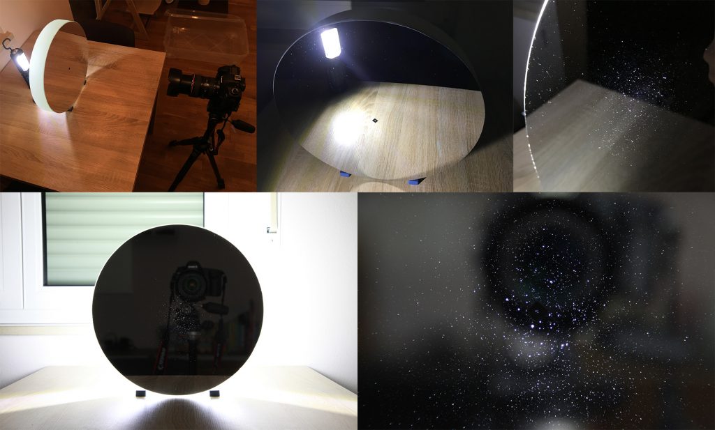

mein 14,5" Spiegel ist nun gute 25 Jahre alt, liefert nach wie vor eine visuell sehr gute Abbildung, auch wenn die Spiegelbeschichtung inzwischen zu etwa 1 oder 2 Prozent durchsichtig geworden ist. Das sieht man im dunklen Raum bei Gegenlicht: Die undichten Stellen zeigen sich dann in Form eines feinen "Sternenhimmels". Diese undichten Stellen sieht man aus der Nähe auch tagsüber und sind folglich keine "Flecken", die man abwaschen könnte. Das sollte man vielleicht vorher auch überprüfen, bevor man versucht, undichte Stellen in der Beschichtung wegzuputzen. ;-)
Daneben gibt es immer wieder zahlreiche, hartnäckige Pollenfleckchen und insbesondere Tauflecken, die bereits in der ersten Nacht nach einer Reinigung zurückbleiben können!
Auch wenn all diese Spuren insgesamt kaum merklichen Einfluss auf die visuelle Abbildung haben dürften - zumindest bei den allermeisten Beobachtungen nicht - wird es spätestens alle paar Jahre mal Zeit, den Spiegel einer Reinigung zu unterziehen.
Mein über 25 Jahre alter, 14,5" Spiegel bei Gegenlicht - die "Pünktchen" bzw. "Sternenhimmel" zeigt undichte Stellen in der Beschichtung, die auch bei jüngeren Spiegeln auftreten können und tagsüber leicht mit kleinen Taufleckchen verwechselt werden können. Reinigung ist hier natürlich unmöglich.
