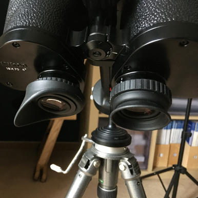

Ich mag die Augenmuscheln des Nikon mit der Seitenblende, aber wie gesagt war der Augenabstand mit und ohne Zwischenstücken nicht sehr optimal für mich.
Jochen (Portaball) weiß alles und hat mir den Tipp mit den Gummiaugenmuscheln von Televue gegeben:
links: Original Nikon - rechts: Augenmuschel Televue mit 31 mm Durchmesser, dadurch wird der Abstand zu den Okularen etwas erhöht.
Jetzt passt der Einblick bei mir perfekt.

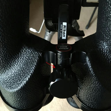

Noch etwas, was mich angenehm überrascht hat. Das Nikon-FG hat keinen gewöhnlichen Stativadapteranschluss an der Front der Mittelstange.
Dafür hat Nikon eine eigene Lösung und einen Adapter, der an der Mittelstange ansetzt:
Ich hoffe, man sieht auf dem Bild, was ich meine. Naja, nicht wirklich.
Zumindest ist diese Kombination aber stabiler als die gewöhnlichen Stativadapterlösungen.
Dort kommt es ja häufig vor, dass sich die Schraube beim Bewegen des Fernglases etwas löst und das Fernglas schnell mal hin- und her wippt auf dem Stativ.

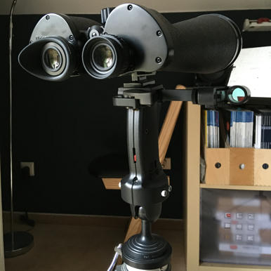

Die Gesamtlösung sieht bei mir so aus:
Kurbelstativ - Manfrotto Actiongripp+LPS - Ferngläser bis 2 Kg.
Dazu hatte ich an anderer Stelle ja schon etwas geschrieben.
Der Fernglaswechsel funktioniert dank des Manfrotto-Wechselsystems mit Schnell-Spannplatten auch gut, wenn unterschiedliche FG-Adapterlösungen vorliegen.
Den Leuchtpunktsucher an der Seite (und nicht über dem FG) finde ich sehr komfortabel. So hauche/atme ich nicht die Okulare des Fernglases an, wenn ich durch den LPS schaue.
