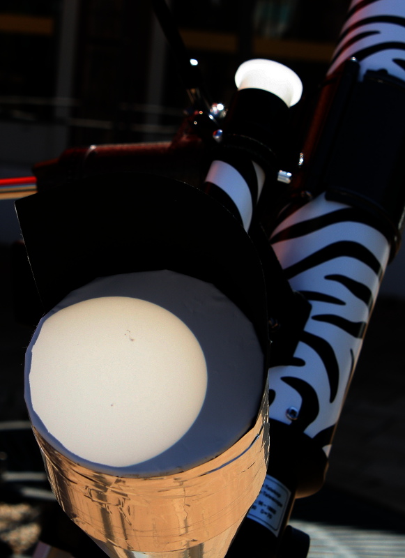

    Eine weitere Alternative zum Projektionsschirm wäre noch eine Art Projektionstrichter. Ich hab mir sowas aus einer alten Sprühflasche (mit abgesägtem Boden), einer weißen Folie als Projektionsfläche und einem 20mm Okular (weiß jetzt nicht was für eins) gebaut.
    Hier mein Sky“Zebra“ (ehemals Skylux [;)] ) mit angedocktem Projektionstrichter:
    Und hier die Projektionsfläche mit der kompletten Sonnenscheibe die zu dem Zeitpunkt auch ein paar Flecken zeigte:
    Hier während einer öffentlichen Beobachtung auch im finalen Zustand - d.h. mit kleinem Schirm gegen Sonnenlichteinfall auf die Guckseite der Projektionsfläche und komplett mit Aluklebefolie umwickelt.
    Auslöser für den Bau war die Überlegung, eine ungefährliche Variante zu bauen, die ich so bedenkenlos bei meinen unregelmäßigen „Bürgersteig-Astronomie-Sessions“ oder in Kindergärten und Schulen einsetzen kann. Aber das ist dabei auch nur ein zusätzliches Gimmick, das sowieso nur Sinn macht, wenn auch Flecken (und nicht unbedingt so Mini-mini-Fleckchen) da sind. Parallel hab ich neben einem PST dann auch noch ein Teleskop für direkte Weißlichtbeobachtung am Okular dabei.
