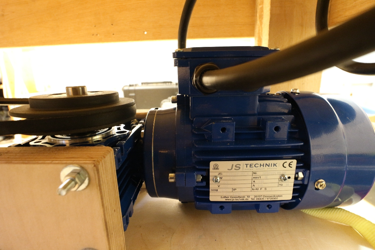

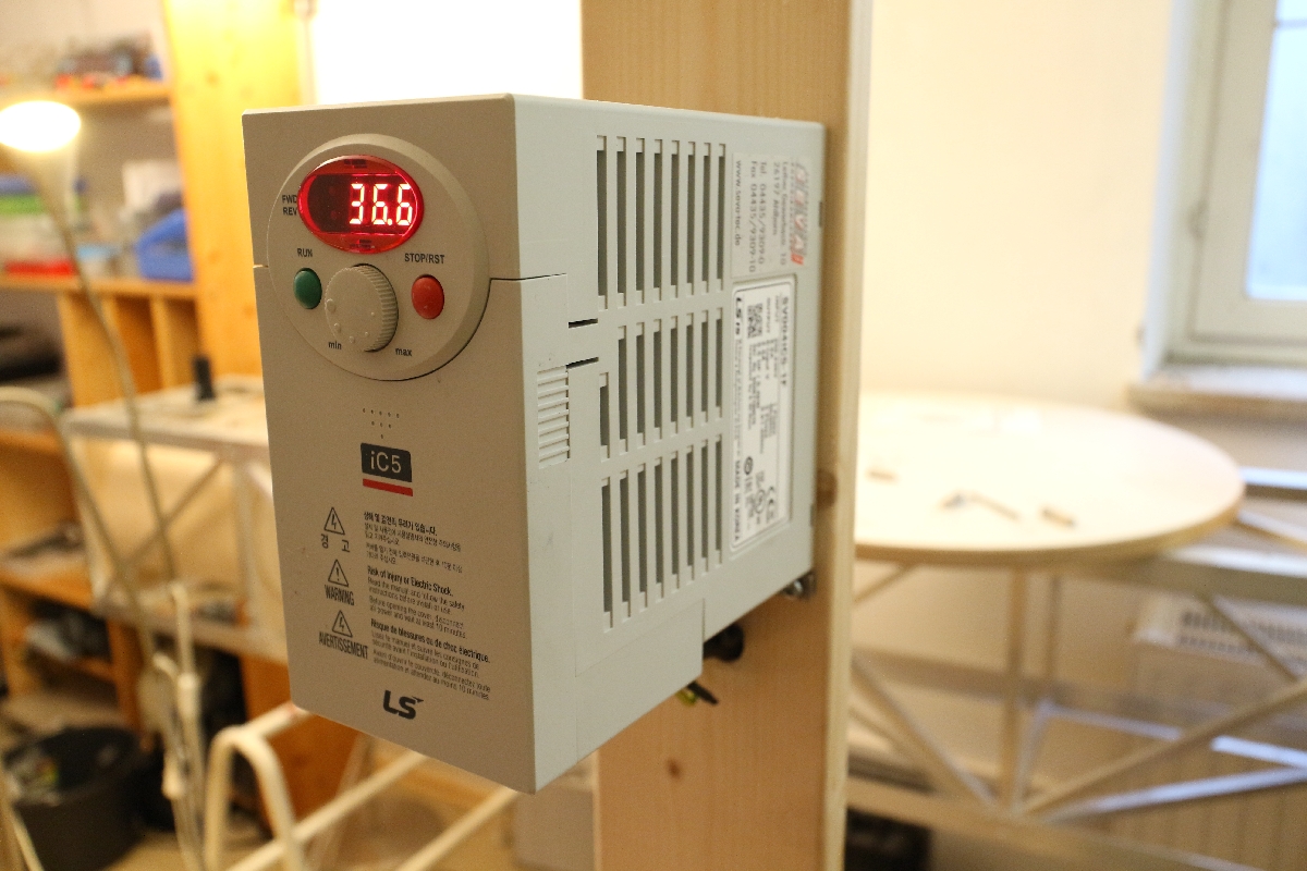

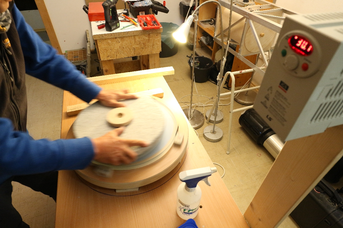

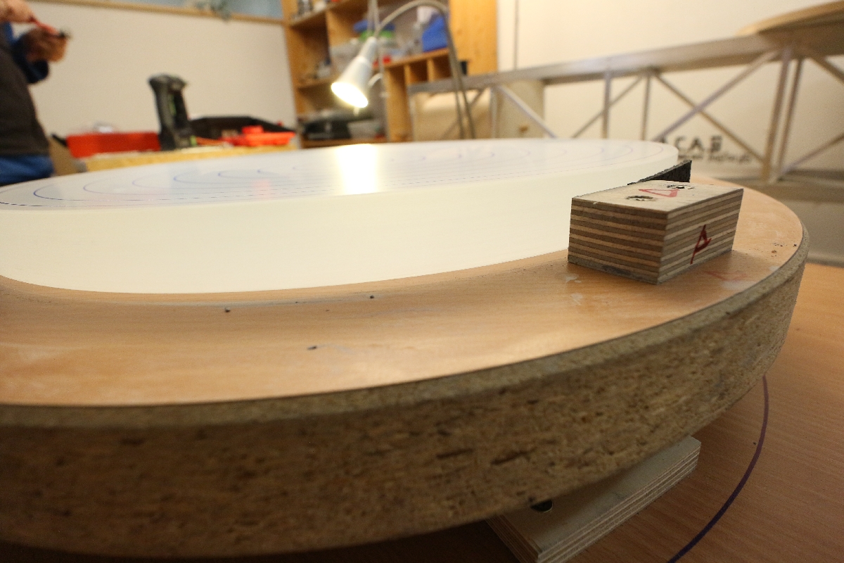

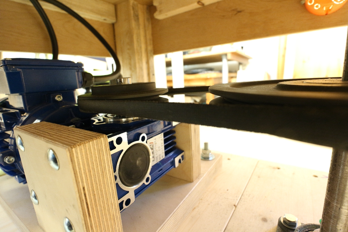

Norbert und ich sind nun nach 10 Jahren und dem Motto "Astronomisches selbst gebaut" (aber noch nicht alles abgeschlossen ) an folgendem Punkt angelangt: Zwei Spiegel im Großformat (zumindest für uns)
  • Norbert baut ein Dobson mit D=400mm F4.5
  • René baut ein Dobson mit D=600 F4
Mit Beginn genau vor einem Jahr im April 2018 auf unserer Arbeitsfläche im Freien - der Gartenterasse - haben wir beide sehr schnell erkannt. Das geht nicht mehr mit reiner Handarbeit.
Das Planschleifen der D=600mm Scheibe war unglaublich anstrengend - wir mussten beide hinlangen! Das Ergebnis war zwar ein Anfang, aber für das Ende ansatzweise kein Ende in Sicht.
Nun ist Norbert sehr motiviert und hat den Schleiftisch in Angriff genommen - in seiner Art und Weise - wie ich finde - wie immer perfekt!
Hier sind ein paar Bilder zum fertigen Ergebnis:
Hier ist noch ein kleiner Film, den wir beide heute erstellt haben.

Sieht nach sauberer Handwerksarbeit aus.
Damit geht das Schleifen der großen Scheiben um ein vielfaches leichter.
Ich habe für meine 17" Schere auch einen derartigen Drehteller gebaut.
Eine Frage habe ich aber... die Drehscheibe aus Spanplatte, habt ihr die an der Seite
auch versiegelt. Ich hätte sonst die Befürchtung das sie, wenn mehr Wasser im Spiel ist,
aufquellen könnte.
aufquellen könnte.
Tja, dass haben Norbert und ich auch schon diskutiert - wir wollen mal sehen. Falls das nicht geht (weil es aufquillt) werden wir die Platte tauschen. Für meine Scheibe D=600mm ist sowieso schon eine größere Platte vorgesehen - zuerst wird aber der Spiegel von Norbert bearbeitet.
