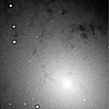

In den mittelhellen/mitteldunklen Regionen: Was meinst Du?: die ganz schwachen bläulichen/gräulichen Punkte...sind das bei Deinen "langen" 3 sec Einzelbildern schon die Einzelsterne in M31?...habe ich auch gebietsweise in meinem Bild...
Ich glaube, Du könntest den sehr hellen und rauscharmen Kernbereich von M31 noch schärfen... da kommen dann noch mehr Staubbereiche nahe des wahren Kerns plötzlich und deutlich heraus...bei Deiner tollen Kamera und den vielen Aufnahmen...

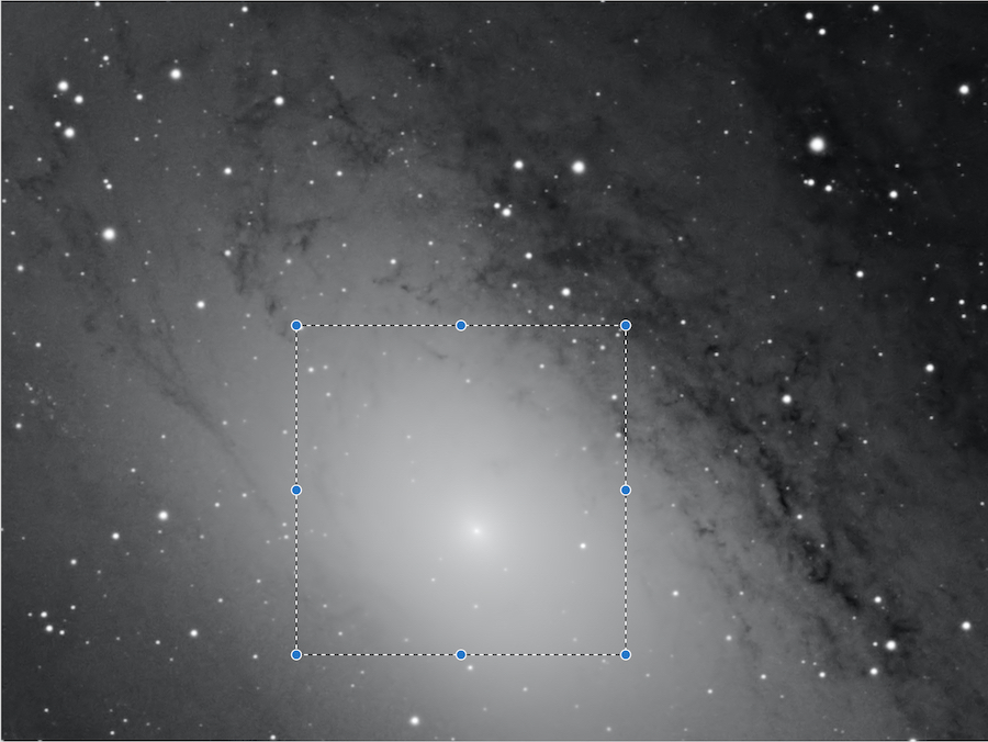

So nun nochmal zu dem hellsten Teil, von dem ich mir heute diesen Ausschnitt (600 x 600 Pixel im Original) wie angeregt vorgenommen habe (obiges Bild mit Einsatzrahmen):
Das Signal lässt hier tatsächlich einigen Spielraum zu Schärfen. In Fitswork kam dafür die PSF-Funktion zum Einsatz. Auf die Sterne habe ich keine Rücksicht genommen, es ging um die Dunkelstrukturen. Wahrscheinlich geht es besser. Der originale Pixelmaßstab ist hier auf 150% vergrößert, daher hat das Bild 900 x 900 Pixel:
Der Helligkeitsanstieg zum Kern ist ähnlich drastisch wie im Orionnebel, daher sollte eine weitere Optimierung möglich sein. Der originale Pixelmaßstab ist immer noch vergrößert auf 150%, der Ausschnitt ist 360x360 Pixel:

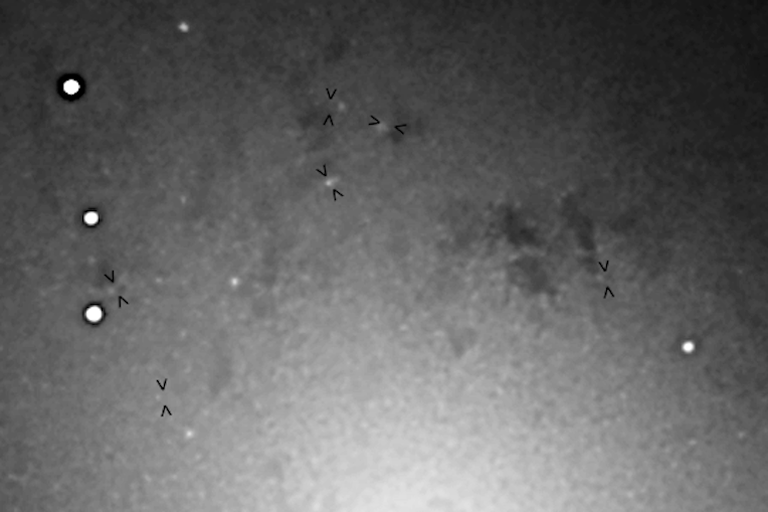

Als ich heute die Vorstellung des Andromedanebels als Deep Sky Objekt des Monats Oktober hier im Forum las, bot sich natürlich ein Vergleich mit den verlinkten Hubble-Bildern an. Im Release vom 5.01.2015 ist ein grosses Mosaik zu finden. Die Aufnahmen dazu wurden zwischen Juli 2010 und Oktober 2013 gewonnen.
Für den Vergleich habe ich das Hubble-Bild in sw verwendet und es sehr sorgfältig ausgerichtet.
Bei den Details fiel mir auf, daß einige Sterne ihre Position geändert haben - oder sollte das eine Täuschung sein ? Die auffälligsten Verschiebungen habe ich hier mit schwarzen Pfeilen markiert, die Mitte zwischen den Pfeilspitzen zeigt auf die mittlere Position der "Sternbewegung". Ob das real ist ? Eine Erklärung wäre die Bewegung von Vordergrundsternen in der Milchstraße vor dem Hintergrund des Andromedanebels. Bei genauen Hinsehen finden sich noch einige Kandidaten mehr.
Was mögliche Einzelsterne in M31 angeht ist das ja beim OdM auch thematisiert. Auf jeden Fall kann man sich bei dem Veränderlichen V1 (Hubbles erster Cepheid in M31) sicher sein, den habe ich schon in der Karte ;-) Für weitere Einzelsterne wäre das Bild nochmal in Ruhe zu untersuchen.
So ich würde mich freuen wenn jemand etwas zu den "Sternbewegungen" sagen könnte.

30sec
2269 Beiträge
Erstellt  am: 30.09.2018 :  19:13:05 Uhr  Profil anzeigen  Besuche 30sec's Homepage  Antwort mit Zitat
Hallo Lars,
die guten alten Zeiten, wo Fixsterne noch fixiert am Himmel standen sind vorbei, manche bewegen sich sogar recht fix. Genau so wie du, finde ich immer mal wieder ein paar Schnellläufer wenn die Fotos das hergeben. Im PPM Katalog kann man diese bestätigen.(z.B. Aladin) Hier konkret ist das auf den ersten Schritt schwierig zu bestätigen, weil M31 zu hell ist und womöglich nicht alle Schnellläufer dokumentiert sind. Das Gegrissel in deinem Bild, das sind schon "Verklumpungen" von einzelnen hellen Sternen. Hatte das seinerzeit schon mal dokumentiert.
Herzlichen Glückwunsch.
