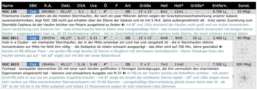

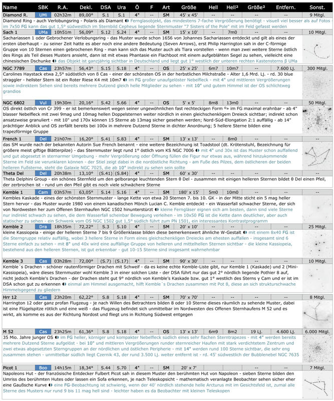

    Nachfolgend habe ich allen Interessierten wieder die wichtigsten Daten und allgemeine Beobachtungshinweise zu den vorgestellten Sternhaufen und Mustern angehangen.
    <font color="black">Die Seitenangaben beziehen sich auf den Interstellarum Deep Sky Atlas bzw. Uranometria, Helligkeit 2 ist die Helligkeit des hellsten Sterns.
    Die Kommentare in blau stellen allgemeine Beobachtungstipps dar und sind keine eigenen Beobachtungen.</font id="black">

  • Danke Jörg,
    die PN-Liste ist später erschienen und doch schon häufiger angesehen bzw. heruntergeladen worden, als der Beobachteratlas.
    Das zeigt mir, dass meine mehrfachen Überarbeitungen und Erweiterungen der Liste in den letzten Monaten (zu Lasten des Fortgangs der Arbeiten am BAfK) keinesfalls vergebens waren.
    PS: NGC 6210 ist im Übrigen mein Lieblings PN. Noch. Man weiß nie, was noch kommt ;)
  • <blockquote id="quote"><font size="1" face="Verdana, Arial, Helvetica" id="quote">Zitat:<hr height="1" noshade id="quote"><i>Original erstellt von: mikuneko</i>
    <br />Danke Jörg,
    Nein Rene, natürlich nicht vergebens
    Die Listen nutze ich auch lieber als den BAfK. Zuletzt die PN Liste die ich letztes Wochenende benutzt habe und so neue Objekte abseits der Karkoschka Objekte aufsuchen konnte.
    Vielen Dank dafür!
    Den BAfK habe ich ja auch, aber der liegt eher auf dem Rechner rum. Die OS Liste werde ich im September auf dem Feld zur Brust nehmen [:p].
    Schöne Grüße,
    Walter
  • Hallo zusammen!
    Apropos Beobachtungslisten...Ich habe sie hier im Forum schon mal erwähnt, die meisten werden sie kennen: Die Deep-Sky-Liste der VdS. Mein erster Griff, wenn ich wissen will, was unter welchem Himmel mit welcher Öffnung geht: http://www.deepskybeobachtung.de/downloads/dsl9.pdf
    Schöne Grüße, Volker.
