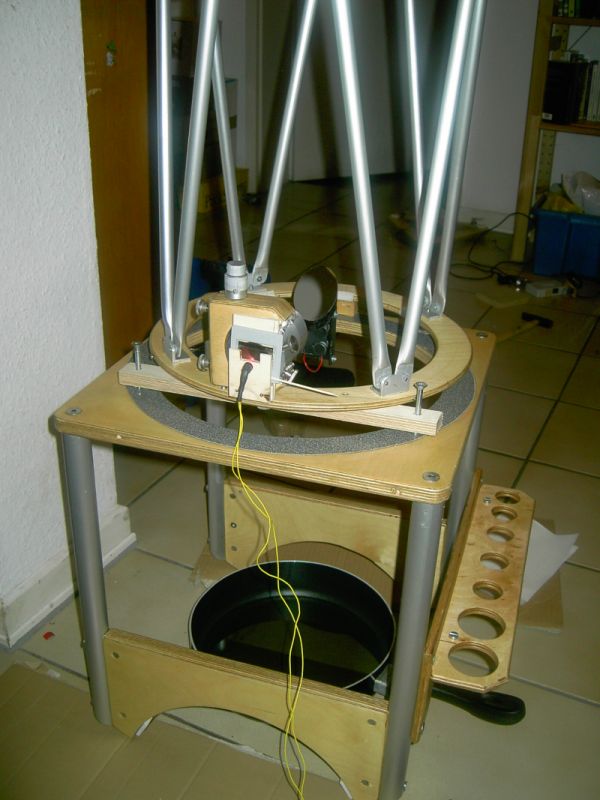

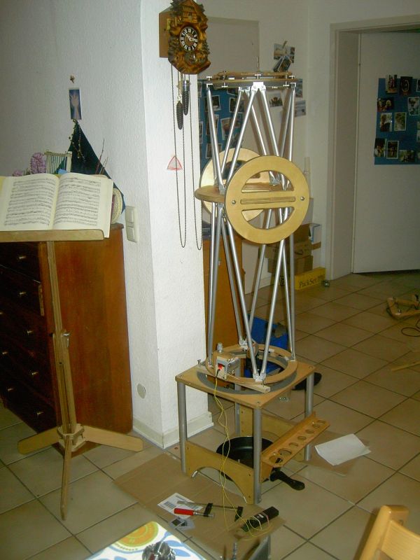

Das wollte ich auch mal ausprobieren und habe den Test folgendermaßen aufgebaut:

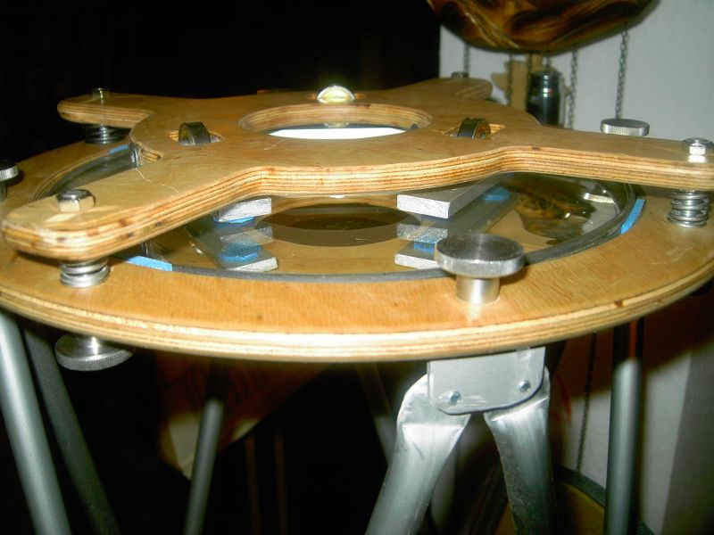

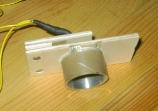

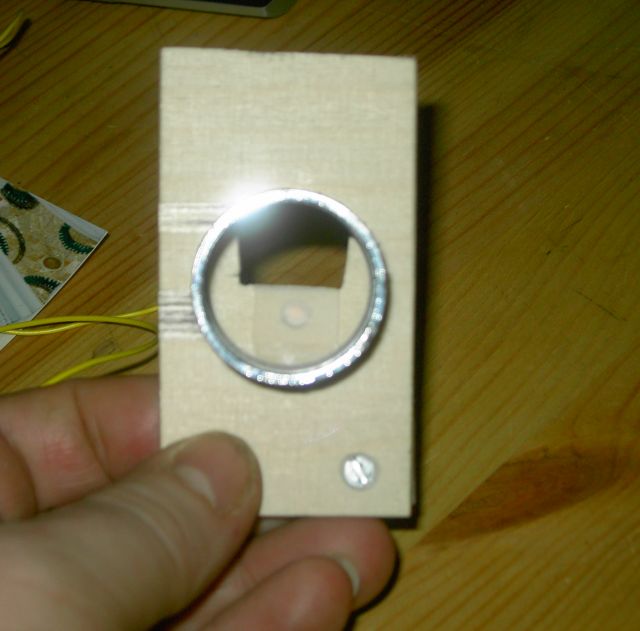

Teleskop falschrum in der Rockerbox, Pfanne mit Salatöl darunter, selbstgebautes "Testokular" zur Aufnahme von Ronchigitter, Messerschneide o.ä. im Auszug:
Die Justage habe ich so ausgeführt (bin mir aber nicht sicher, ob das richtig ist): erst das Teleskop ganz normal justieren, dann den Reflex der LED durch die Justage des gesamten Teleskopes (M6 Schrauben des Balkens) auf einen Punkt etwa 1 cm oberhalb der LED fokussieren. Jetzt Messerschneiden-Dia oder Ronchi-Dia einlegen. Das Telekop habe ich auf einen Balken mit M6 Einschlagmuttern und Schrauben gelagert, um es justieren zu können.
Der Spiegel ist noch provisorisch mit Teppichklebeband und Moosgummi mit der Zelle verklebt. Hält aber bisher ohne Beanstandung und hat auch den Test überstanden. Es ist natürlich ein komisches Gefühl, den Selbstschliff so baumeln zu sehen, ob das für einen 24-Zöller so empfehlenswert ist, sei dahingestellt, aber Martti sagt er habe so Spiegel bis 70 cm Durchmesser erfolgreich getestet. Für den Fall, daß der Spiegel rausrauscht habe ich jedenfalls Halteclips installiert, das Teppichklebeband hält aber sehr fest.

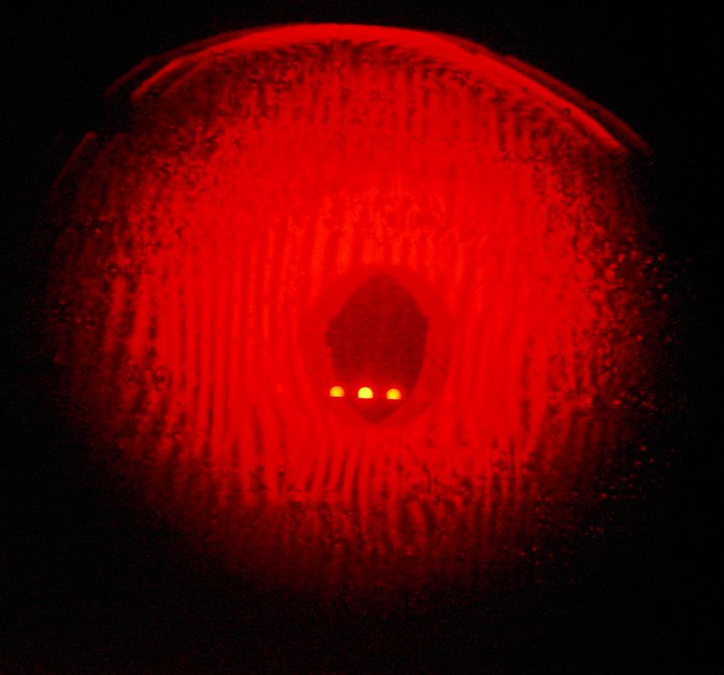

Die ersten Versuche mit 300 Linien pro Zoll Ronchigitter liefern zumindest ein heftig wirbelndes Bild, man sieht die turbulente, durch die Fußbodenheizung aufgeheizte Luft und seltsame Artefakte, die nicht am Gitter, am Ölspiegel, FS oder HS liegen.
Jetzt ein paar Fragen:
- Hat das so schonmal jemand gemacht (Kurt, Amateurastronom ?)
- Sind Aufbau und Justage so richtig?
- Um den Reflex zu sehen müssen Lichtquelle (superhelle rote LED mit Mattplastik-Diffusor) und Reflex ausseraxial postiert werden (Abstand Quelle - Reflex ca. 2 cm). Werden dadurch Abbildungsfehler generiert bzw. welcher Art und Größenordnung wäre die Fehler? Ich denke, es müßte Asti und Koma dadurch entstehen, liege ich da richtig?
Prinzipiell geht das alles natürlich auch wie es Texereau beschreibt am Stern, jetzt habe ich ja ein entsprechendes "Testokular" mit dem ich Rochigitter, Messerschneide o.ä. in den Strahlengang bringen kann.
Wenn die beschriebene Methode gut klappt wären aber die Vorteile der doppelten Genauigkeit ("Gemeinheit") und die Seeingunabhängigkeit den relativ geringen Mehraufwand wert, oder?
Loht es sich, das weiter zu verfolgen?

das klingt ja alles ganz schön, nur treibt man mit der Spiegelzelle einen riesigen Aufwand, das ja kein Wellenfrontfehler entsteht und nun hängst du den Spiegel verkehrt herum an 3 Auflagepunkten am Rand ?
Ich glaube selbst ein Strehl 1,0 + Spiegel ist dann nur noch ein Rasierspiegel.
Jörg

Hallo Jörg,
der Spiegel wird nicht am Rand gehalten sondern in den Kontaktpunkten der Spiegelzelle. Alle Kräfte werden statt Druck- zu Zugkräften, die Auswirkungen und Verformungen sind dabei identisch.
Soweit ich weiß, ist das ganz analog dem Statiker Trick für Kuppelkonstruktionen, der schon im Mittelalter angewand wurde. Dabei wurde die Kuppel erstmal in Form von hängenden Schnüren / Ketten konstruiert. Die Form die sich dabei einstellte, hat man dann einfach umgedreht und als Bauplan für die Kuppel verwendet. Solange alle auftetenden Kräfte in der Ebene der Wände verbleiben ist das Ganze stabil...

Obwohl, da ich keinen Teilerwürfel zum Einspiegeln der Lichtquelle habe, weiß ich immer noch nicht, ob die ausseraxiale Messung überhaupt noch Aussagekraft hat. Aber ich denke, was bei Standard-Foucault nicht stört, kann auch hier so schlimm nicht sein, richtig?

Verstehe ich das richtig, der Siegel ist auf die Spiegelzelle geklebt?
Pass auf, dass er dir nicht ins Öl fällt, man bekommt ihn so schlecht wieder sauber ;-)
Ciao, Heiner

Hallo Heiner,
Wieder mal zu schnell gelesen :-(
Absolut!
Wie gesagt, etwas mulmig wird einem dabei schon, aber die Verklebung mit Teppichklebeband hält sehr fest. Ich denke, folgende Punkte müssen beachtet werden:
1. Ein gutes Klebeband verwenden, vorher testen!
2. Die Kontakt-"Punkte" nicht zu klein machen, schwere Spiegel brauchen Fläche. Insofern ist die Methode besser für dünne Spiegel geeignet, die sind zum einen nicht so schwer, und werden zum anderen i.d.R. auf mehr Punkten gelagert.
3. Für guten Kontakt zwischen Klebeband, Spiegel und Zellwippen/-dreiecken sorgen. Ich habe Moosgummi als Zwischenschicht zwischen zwei Lagen Doppelklebeband genommen um Silikon zu "simulieren". Da hält in der Tat eher etwas zu fest, es ist nicht einfach den Spiegel wieder runter zu bekommen.
Und vor allem: die Halteclips nicht vergessen!!

Hallo Andreas
Die ersten Versuche mit 300 Linien pro Zoll Ronchigitter liefern zumindest ein heftig wirbelndes Bild, man sieht die turbulente, durch die Fußbodenheizung aufgeheizte Luft und seltsame Artefakte, die nicht am Gitter, am Ölspiegel, FS oder HS liegen....
das ist eine seltsamme Aussage, du hast je auch das Seeing doppelt, wenn du doppelte Anzahl zeilen pro zoll im Gitter benutzt reicht es auch am echten Stern sehr schön, und da weis man ja in wie weit man mirt Seeing zu tun hat.
Ich würde aber Lieber nach Foucault vermessen auf drei Achsen, weil wenn du den Spiegel dann gesehen hast, ist das der nächste Schritt ihn zu verbessern??
bei Ronchi stört es im Foucaultaufbau und Laborstartest ,je nach Winkel des versatzes der vom Öffnungsverhältnis abhängt.
Lediglich beim messen mit Maske geht das mehr oder weniger unter, vor allem wenn die Astigmatische verzerrung nicht auf der Messebene liegt.
Gruß Frank

Hi Frank,
Da hast Du natürlich recht, aber im Gegensatz zum Seeing draußen kann ich das Seing drinnen besser beeinflussen :-). Wie Kurt im Link von Heiner schreibt, man kann den Abstand Ölwanne - Teleskop veringern und einen Meßtunnel/-zylinder um die Meßanordung herum benutzen.

Hallo Andreas,
bei meinem Versuch war der Luftraum vor dem Teleskop ja wesentlich kürzer, der Fußboden nicht beheizt und das Teleskop, ein C8 auch erheblich volumenärmer. Ebenfalls wesentlich günstiger: Die Basis war die Grundplatte meines freistehenden Hauses, daher recht geringe Störungen durch Erschütterungen. Der Versuch funktionierte sogar mit Wasser als Referenzfläche, allerdings schon wesentlich "zittriger".
Wenn ich das richtig sehe ist Dein Spiegel nicht belegt. Für I- Gramme im Doppelpass sehe ich da wortwörtlich schwarz, weil zu wenig Nutzlicht bei gegebenen unvermeidbarem Streulicht im I- Meter. Startest mit einer nackten Laserdiode als künstlichen Stern müssten gehen, Ronchi vielleicht gerade so eben, Foucault wahrscheinlich nicht mehr. Ich hatte das Problem mit dem Lichtmangel beim Test meines unbelegten Planspiegels im Doppelpass im Ritchey Common- Aufbau. Da war es trotzdem noch etwas günstiger, weil:
1. die blanke Glasfläche des Prüflings bei Reflexion unter 45° fast 3x soviel refletiert wie bei senkrechtem Lichteinfall.
2. meine Referenzfläche belegt war.
Bei der Gelegenheit fällt mir wieder ein, dass eine ordentliche Halogenlampe als Lichtquelle erheblich hellere Bilder lieferte als eine Hochleistungs- LED. Bei üblichem Foucault- Test fällt der Unterschied nicht besonders auf und ist belanglos.
Meine Tipps:
a) Versuch erst mal nach Isolierung gegen Turbulenzen den Startest. Dabei kann man sehr gut erkennen wie ruhig die Prüfstrecke tatsächlich ist. Wenn das befriedigend ist, dann
b) den Prüfling provisorisch versilbern.
Bin sehr neugierug was herauskommen wird und wünsche Dir viel Erfolg dabei.

Hallo Kurt,
Doch, doch, der Spiegel ist versilbert und die Lichtmenge reicht für Ronchi und Foucault gut aus.

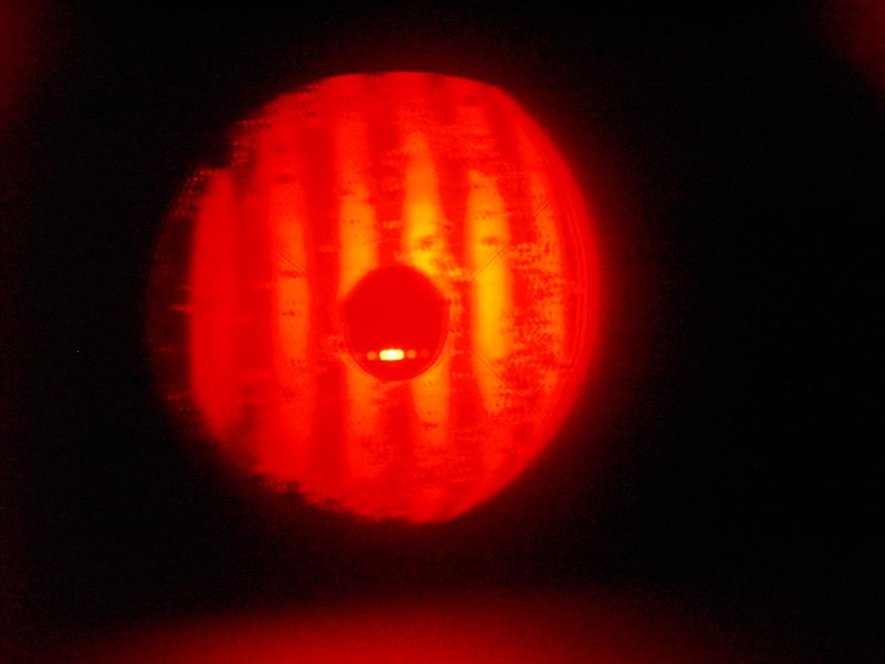

Ich habe deine Tips heute mal versucht umszusetzen und das Teleskop zum Messen in eine Decke eingewickelt (mangels passendem Karton oder Isomatte; aber auch Teleskope wollen mal kuscheln :-)).
Ich habe noch das Problem, daß der FS relativ klein bemessen ist und ich weder mit dem Auge noch mit der Kamera nah genug rankomme, um den HS voll zu überblicken. Vielleicht gehts besser mit der Webcam, muß ich mal ausprobieren.
Weiterhin sind immer noch die gräuslichen Artefakte zu sehen. Das sieht so aus, als ob der HS oder FS durch den Kuhstall gerollt worden wäre. Die Artefakte erscheinen scharf, im Fokus, was kann das dann sein? Vielleicht ist es doch Staub auf dem Öl, obwohl ich beim Wackeln an der Pfanne den Eindruck hatte, daß sich nichts verändert hat. Die LED scheint es doch nicht zu sein, wie ich zuerst vermutet habe, die habe ich gedreht, ohne Veränderung. Kann auch sein, daß es das Mattplastik ist, das ich als Diffusor verwende. Das hat aber schon beim normalen Foucault seinen Dienst sehr zur Zufriedenheit versehen.
Die Luft ist durch die Verhüllung viel ruhiger geworden, bewegt sich aber immer noch ein bischen. Im 100 lpi Gitter sieht es schon ganz schön aus, im 300er allerdings ziemlich verzogen.
Vielen Dank für deine Tips und die Ermutigung, weiter zu machen.

> 300lpi in Autokollimation ist auch ein wenig haarig
Das sehe ich auch so. Ich würde es auch mit dem 100lpi Gitter machen, aber dabei
viel dichter an den Fokus gehen, als auf dem Bild oben. Ich persönlich kann das
Ronchigram am besten einschätzen, wenn ich so ca. 5-7 Linien einstelle.
Dein 3. Bild zeigt eindeutig die hellen Reflexe der Spiegelhalterung. Das hab ich bei der ersten Durchsicht übersehen
Das ist natürlich ungünstig. Evtl. hilft ein Hilfsferrohr mit Vergr. 1x. Das kann man sich z. B. aus langbrennweitigen Plössl- Okus passend stricken.
Weiterhin sind immer noch die gräuslichen Artefakte zu sehen. Das sieht so aus, als ob der HS oder FS durch den Kuhstall gerollt worden wäre. Die Artefakte erscheinen scharf, im Fokus, was kann das dann sein? Vielleicht ist es doch Staub auf dem Öl...
Staub auf dem Öl sinkt nach meiner Erfahrung nach einiger Zeit ein und ist weg, wenn die Öloberfläche nicht stetig neu bestäubt wird. So eine Wolldecke stelle ich mir aber hier als Staubgenerator erster Ordnug vor. Gut geeignetes Iso- Material wäre z. B. Alu- kaschierte Styropor-Tapete.
Für scharfe Ronchi- Bilder brauch ich immer einen Spalt der nicht breiter ist als der Linienabstand oder eine helle Punktquelle. Dabei gibt es wie Frank schon gesagt hat bevorzugte Fokus- Abstände bei denen die Linien richtig kontrastreich kommen. Ohne einigermaßen scharfe Fotos traue ich mir auch keine Ferndiagnose zu. Schimmstenfalls könnte Rauheit der Teleskopoptik z. B. der Versilberung zu "Artefakten" führen.
Die Luft ist durch die Verhüllung viel ruhiger geworden, bewegt sich Im 100 lpi Gitter sieht es schon ganz schön aus, im 300er allerdings ziemlich verzogen.
Wahrscheinlich hast Du die Anordnung noch nicht optimal kollimiert. Das ist nun mal in AC mehr als doppelt so kritisch gegenüber CoC. Ich würde zunächst erst mit 4- 5- LP/mm arbeiten bis die "Nebenproblemchen" unter Kontrolle sind.
Gruß Kurt
Andreas_D
507 Beiträge
Erstellt  am: 27.01.2006 :  09:46:53 Uhr  Profil anzeigen
(==>)Frank
300lpi in Autokollimation ist auch ein wenig haarig, in bestimmten Focuslagen verwaschen sich die Linien gegenseitig es gibt aber immer brauchbare Focuslagen dazwichen, wenn die Linien alle durchgängig erkennbar sind und Krumm sind heist das aber nicht gutes.
Ich habe durch die starken Beugungseffekte am 300 lpi Gitter ein ziemlich unklares Bild, deine Beschreibung von besserer Sichtbarkeit bei bestimmten Fokuslagen kann ich aber bestätigen, das habe ich genau so gesehen.
(==>) Heiner
Das Ronchi mit den vielen Linien war leider das Einzige, daß auf dem Foto einigermaßen gut rauskam (ich knipse freihand). Schon klar, daß Ronchi am empfindlichsten nahe am Fokus ist.
Ich wollte eigentlich nur zeigen, daß die Anordnung prinzipiell überhaupt ein Ronchi liefert.
(==>) Kurt
Damit käme ich bei meiner Anordnung aber auch nicht näher ran als mit der Digiknipse (deren Objektiv hat etwa 30 mm Durchmesser. Die Webcam könnte eine Alternative sein, die ich mal ausprobieren werde.
Zur Verdeutlichung hier nochmal ein paar Bilder von meinem Setup:
Der optische Weg ist:
LED-Diffusor-Ronchigitter-FS-HS-Ölspiegel-HS-FS-Ronchigitter-Auge/Kamera
So sieht mein krudes Test"Okular" aus:
Der Meßreflex ist nur im oberen ausgeschnittenen Bereich zugänglich und da stören auf der Rückseite noch die Zuleitungen zur LED.
und hier ein Bild mit 100 lpi (ich trau mich eigentlich nicht, es zu zeigen, weil so schlecht und unscharf...):
Guter Einwand, es ist zwar eine Kunstfaserdecke, aber ich werd mich trotzdem mal um einen besseren Tunnel kümmern. Meine Frau meinte spontan, als sie mich gestern das Teleskop einwickeln sah: "Will dein Teleskop jetzt auch noch kuscheln...". Ich glaube sie zweifelt langsam eh an meiner Zurechnungsfähigkeit...
