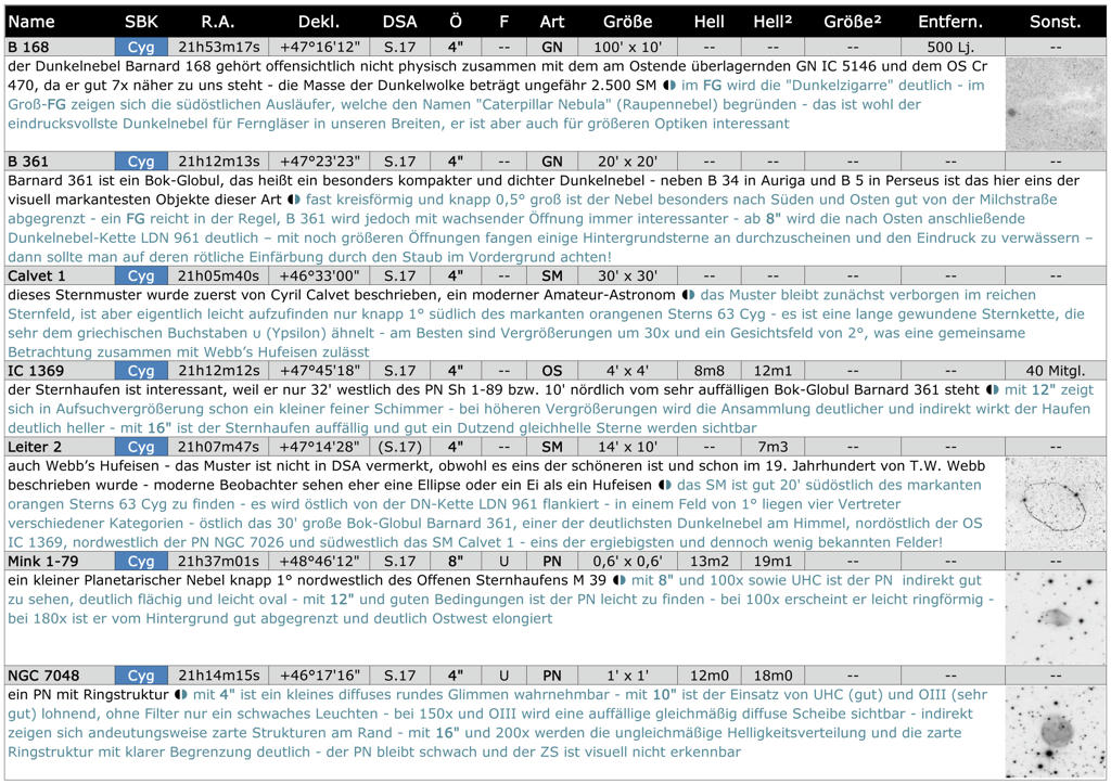

    Zu einigen der vorgestellten Objekten habe ich wie gewohnt ergänzende Informationen beigefügt.
    Die Liste als PDF: http://www.mediafire.com/view/t473e5i55q9irrq/CygnusTour.pdf
