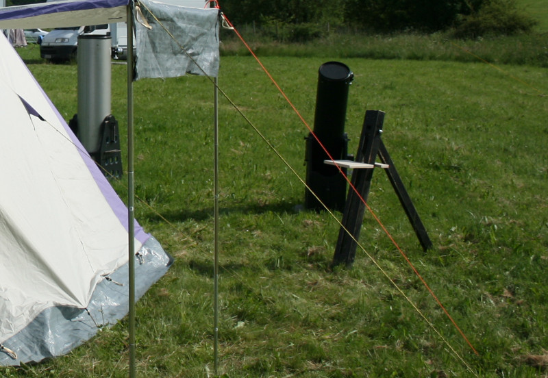

    Bild dazu findest du hier beim Original [:)]
    wirklich fein gebastelt, ich freue mich immer wieder auf wieviel verschiedene Arten man das Problem des Stuhl lösen kann [;)]
    Seit ich vor wenigen Wochen einen sündhaft teuren Berlebach zersplittern sah (und der Delinquent war nicht mal übergewichtig!) bin ich mir sicherer denn je, dass sich hier der Selbstbau lohnt [:D]
    Reichen dir die Abstufungen? Ich habe für mich festgestellt, dass mir am besten ein Stuhl ohne feste Abstufungen hilft, nur so komme ich wirklich in <b>jeder</b> Position perfekt ans Okular. Dabei kann ich das ganze auch im Dunkeln mit einer Hand lösen und verschieben:
    Baukosten: 11,91€ ^^
    Hält jetzt schon ein Jahr mein nicht gerade Fliegengewicht perfekt aus [:p]
    CS Benny

  • Moin Toka,
    feine Arbeit. Ich würde noch ein wenig in Stabilität
    und Verlaesslichkeit des Materials investieren. Ist
    nicht lustig in der Nacht da runterzuknallen.
    Zur Ansicht mal mein Machwerk:
    --Sitzen in beliebiger Höhe mit Fussrasten wenn gefällt
    --Stehen am großen Dobson
    --Liegen mit dem Fernglas in bequemer Position
    Material: 15 Euro für die Billigleiter aus dem Baumarkt
    20 Euro für die Multiplexplatte, 10 Euro für den Bootslack
    Bauart: Trittleiter Bügel absägen, Klappmechanismum auf
    die andere Seite (sonst kann man ja nicht zuklappen)
    vielleicht ist ja die eine oder andere Idee für Euch verwertbar.
    LG Arno

  • Hi Arno,
    <blockquote id="quote"><font size="1" face="Verdana, Arial, Helvetica" id="quote">Zitat:<hr height="1" noshade id="quote">vielleicht ist ja die eine oder andere Idee für Euch verwertbar.<hr height="1" noshade id="quote"></blockquote id="quote"></font id="quote">
    Absolut, und wie.
    Hast Du die Ausschnitte mit der Stichsäge geschnibbelt oder gefräst?
    Die Idee mit der Leiter ist absolut genial, die einfachsten Dinge liegen oft ganz nah.
