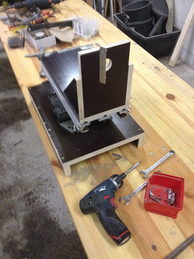

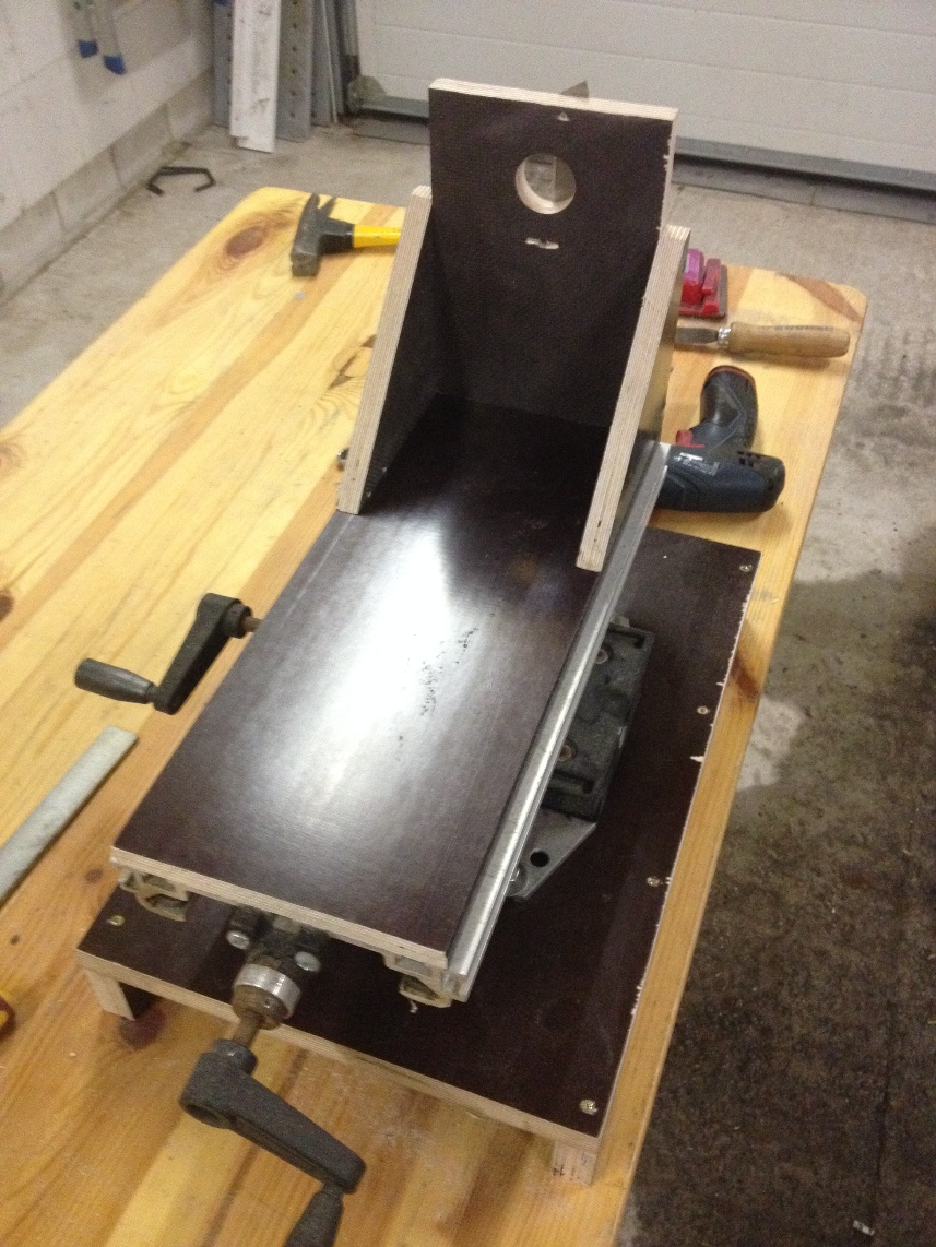

Nach erstem Kontakt mit Stathis, baue ich mir gerade sämtliche notwenidigen Gerätschaften.
Momentan ist ein Schleiftisch in Arbeit, drehen kann er schon und die Aufnahme für eine Flex kommt morgen dran.
