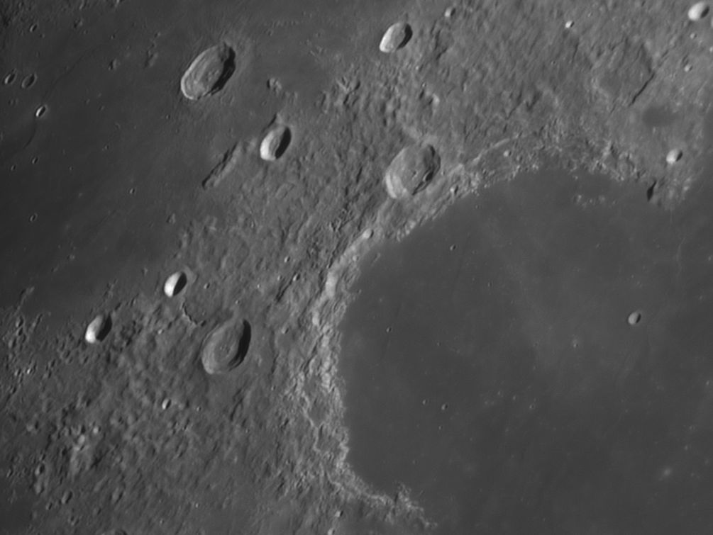

Mondkrater am 24.3. mit N200/1000
    heute hab ich gleich 2 Sitzungen gemacht. Die erste war bei sehr unruhigem Seeing in der Dämmerung
    und trotz des getauschten ASI Treibers waren die AVI wieder wie gestern[V]. Daran lag´s also nicht.
    Dann hab ich nach ein paar Avi abgebrochen und bin rein die Avi bearbeiten. Dabei fiel mir ein auch
    Firecapture in einer älteren Version zu installieren. Nachdem die Bearbeitung mit AviStack sehr
    langsam voran ging und draußen die Zirruswolken weniger wurden hab ich einen zweiten Versuch gemacht.
    Jetzt lief wieder alles wie "früher"[:)]. Hat also Firecapture die komischen Avi verursacht. Hab nur
    keine Ahnung warum. Auf jeden Fall lief die ASI jetzt auch wieder mit 34 fps statt vorher mit 24fps.
    Die Avigröße verkleinerte sich auch von 6,86GB auf etwa 1/3. Die Avi der zweiten Serie waren dank
    besserem Seeing brauchbarer. Aufnahme und Bearbeitung sind wieder wie gestern gemacht, nur hab ich
    heute 200 von 2000 Frames genommen. Alle Bilder sind auch wieder auf 80% verkleinert.

  • Hallo Thomas,
    auch mit dem indirekten Sonnenlicht verstehst Du super zu arbeiten[:)]: klasse Mondaufnahmen ! Mein Favorit ist Aristarch mit dem Schrötertal.
    Harald
  • Hallo Thomas
    Oh, bekannte Mondmotive von gestern abend! Wir haben da ja gleichzeitig mit ähnlichen langen Brennweiten auf den Mond gehalten - du mit dem 200er Newton, meine Wenigkeit mit dem sechs Zoll Testrefraktor, an dem ich eine VIP Barlow von Baader mit bis zu drei 40mm Verlängerungshülsen eingesetzt habe. Die VIP Barlow zeichnt im Vergleich zu anderen Barlows einen recht harten Kontrast in Verbindung mit meiner DMK 31, was ich an deinem wunderbaren Aristarch sehen kann.Da hatte ich mit dem verhältnis dunkler umgebung und hellen Kraterbodens mehr Probleme!
    Meine ASII 120 habe ich noch nicht ausprobiert. Mal sehen, wie sich dort Bildhelligkeit und Kontrast im Vergleich zur DMK 31 zeigen, die gestern schon langsam an die Belichtungs - bzw. Rauschgrenzen kam, da ich bei dem heftigen Ostwind nur Zeiten bis 1/23s bzw. meistens eher 1/30s verwendete, um schnell viele Bilder ins AVI zu bekommen.
    Auch die Rillen im Gassendi sind bei der Mondpahse sehr schön herausgekommen.
    Seeing war bei mir, da ich mich erst bis 20.30 Uhr mit Pan-STARRS beschäftigt habe, ab 21 Uhr immer besser geworden - wenn nur dieser kalte heftige wind nicht wäre[:(!]
    Anderes Thema: Auf der Sonne ist ja auch nicht viel los und mieses Ostwindsseing am Tage dazu[:(!][V][xx(].
    Dirk
  • Hallo Thomas,
    die Bilder sehen Klasse aus und die Krater sind dabei auffallend riesig. Die kommen mir deutlich größer vor, als ich es von meinem 200/1000 gewohnt bin. Mit welchem ÖV arbeitest du denn am Mond, also was für eine Barlow nimmst du?
    Sternklare Grüße
    Alko
  • Hallo Thomas,
    wieder einmal super Bilder. Mein Favorit ist Pythagoras, ihn sieht man in der Phase ja nicht so oft und du hast den doppelten Zentralberg toll erwischt. Aber auch die anderen Bilder sind ein Genuss! Erstaunlich, dass du bereits mit 200Frames beim Schärfen hinkommst, ich brauche immer fast das Doppelte. Vielleicht gehe ich da aber auch zu "brutal" ran.
    Ich selbst habe ganz in Dirks Nähe versucht, die Zentralberge von Pythagoras als Fokussierhilfe zu nehmen, das hat aber auch nicht geholfen. Obwohl ich, wie gesagt, windgeschützt stehe, war für mich nichts zu machen.
    Viele Grüße und CS
    Martin
  • Hi,
    tolle Bilder. Super Details.
    Auch mir gefällt Aristarchus am besten.
    Ich mag die Gräben und Gebirgszüge dort.
    Aber an dein Plato-Bild und dein Kopernikus-Bild vom 22.03. kommt hier nix ran. ;)
    Ich konnte leider seit vielen Tagen nix gescheites mehr sehen.
    Irgendetwas war immer. Wolken, Hochnebel, fürchterliches Seeing, vorm Fernseher eingeschlafen ... etc. :D
    Gruss + CS
    PS: Was hattest du eigentlich sonst noch mit dran? FFC?
  • Hallo
    und Danke für eure netten Kommentare.
    Harald: Aristarch ist mein absoluter Liebling auf dem Mond. Bei passender Gelegenheit
    und Ausrüstung will ich den mal richtig groß aufnehmen.
    Dirk: Kontrastunterschiede bei verschiedenen Barlows sind mir noch nicht aufgefallen.
    Versuche sonst mal Gamma etwas anzupassen. Meine ASI Einstellungen waren gestern: 1/70s,
    Gain 39-53, Gamma 50. Die ASI ist übrigens recht rauscharm. Bei Jupiter ging ich schon
    mal bis über 90%, Mond versuche ich mit max. 55%, sonst belichte ich länger. Bei den
    derzeitigen Bedingungen sind kurze Belichtungszeiten aber besser.
    Alko: Die Bilder sind im Original ja eigentlich sogar noch 20% größer. Hauptgrund ist da
    die Pixelgröße von nur 3,75µm. Ansonsten hab ich mit Okularprojektion aufgenommen
    (9mm Kasai Ortho, Projektionsstrecke glaub ich etwa 35mm). Das entspricht etwa 4-4,5x,
    also etwa F20-F23 (F14 wäre die optimale Ankoppelung der kleinen Pixel).
    Martin: Der sich gerade ins Licht streckende Zentralberg hat´s mir auch angetan, sah toll
    aus. 200 Frames sind bei mir so eine "Schallmauer", über die ich nicht weg will, sonst
    werden die Konturen bei schlechtem Seeing zu verwaschen. Ich habe übrigens mit Photoshop
    geschärft (unsch. Maske Radius 1,5 mit 500%, Gausscher Weichzeichner Radius 0,3 mit 100%,
    unsch. Maske Radius 1,2 mit 100%, Gausscher Weichzeichner, Bildgröße 80%). Dann mit
    Fitswork Tonwert Korrektur, beschneiden, JPEG 80% speichern. Die Werte müssen natürlich
    an die bestehenden Verhältnisse angepasst werden.
    Peter: Das Wetter macht uns die letzten Monate leider zu oft einen Strich durch die Rechnung.
    Den FFC hab ich auch manchmal im Einsatz. Gestern hab ich aber (weils angeschraubt war)
    Okularprojektion (siehe bei Alko) gemacht.
    Beste Grüße, Thomas.
