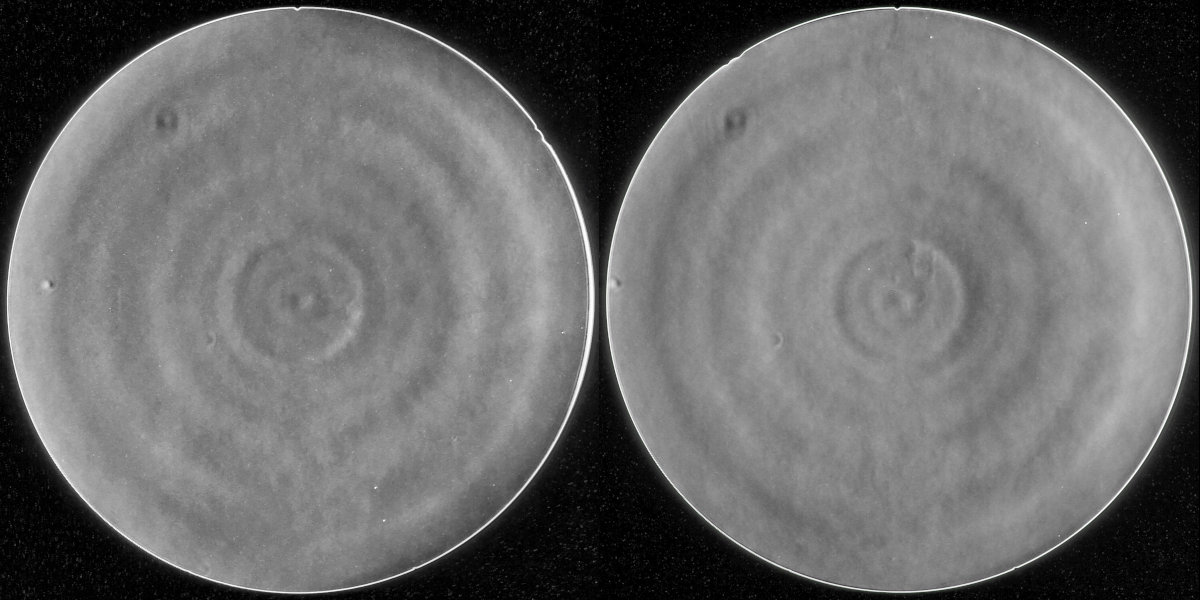

Hallo liebe Spiegelschleifer,
nun lag der bis auf 1µ feingeschliffene 600ter Rohling schon seit 2016 in einer Holzkiste rum und die feine Oberfläche hat schon viele neugierige Augen fasziniert.
Aber Mitte Oktober 2020 war es dann doch endlich mal soweit. Ich wollte mal wieder Polieren. Also wie immer Pechhaut gegossen, auf eine 30cm mit Epoxidharz abgedichtete runde Granitplatte und los gings. Soweit alles gut, nach 5 Polierstunden wollte ich auch meine Testgeräte in Stellung bringen um mal nachzuschauen ob ich eventuell Probleme mit Rand oder Kante früh erkenne. Also alles zusammengesucht und nach ein paar Experimenten konnte ich mit dem Foucault-Linealtest sehen dass alles gut ist.
Also noch ein paar Interferogramme in 000° und 090° Stellung gemacht und gespeichert.
Am nächsten Tag konnte ich dann das Resultat bewundern, boah eh:
Sowas hatte ich noch nie verzapft und ich bin mir auch so richtig gar keiner Schuld bewußt. Der Spiegel liegt auf einer plangeschliffenen 50cm Durchmesser Granitplatte mit Teppichbelag und die Rückseite ist ebenfalls plangeschliffen. Außerdem hatte ich beim schleifen den Spiegel auch auf dem Teppich gedreht(soweit ich das nach 4 Jahren noch richtig erinnere).
Beim polieren habe ich den Spiegel alle 6 Min. gedreht(habe dafür einen Kurzzeitwecker).
OK dache ich, was ist das ist. Der Spiegel ist noch nicht auspoliert, also einfach mal weiterpolieren, nach zwei Stunden polieren(Tool 30cm / 6kg) gab es immerhinn schon einen kleinen Fortschritt:
Was sagt Ihr, bekommt man so einen Astigmatismus mit neutralen Strichen wieder rauspoliert?
Ich mach jetzt mal noch zwei Stunden, mal sehen was passiert...

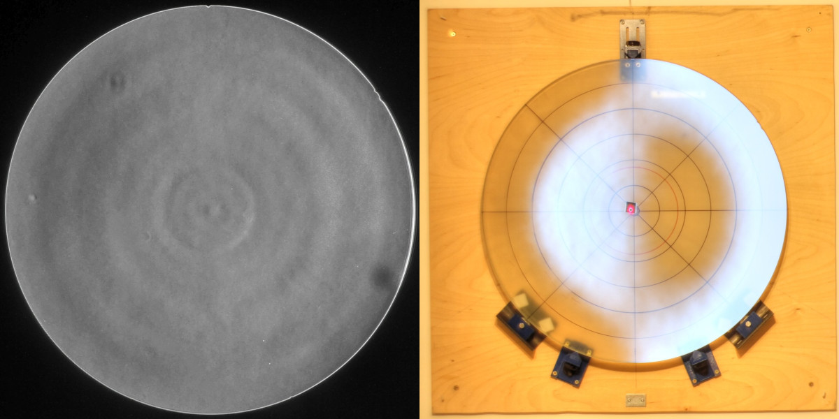

Aber zurück zum Dall-Null-Lyot Test(darf man das so nennen?). Ich habe mir in der Bucht eine 40€ schwere Linse besorgt: Plan Konvex, 66mm Durchmesser, f200mm. Diese kam mit einigen (1mm)Einschlägen am Rand und scheinbar wurde beim Schleifen eine Körnung vergessen. Mit einer Lupe sieht man die vielen Löcher in der Oberfläche.
Und dennoch konnte ich hier die Oberflächentopographie des Spiegels ertstaunlich gut sichtbar machen:
Links die 0° Stellung und rechts um 90° nach links gedreht.
Auf den Bildern sieht man dass der Foucaultanteil doch recht hoch ist. Aber es gibt auch feinere Strukturen zu sehen, das könnten die Lyot-Test Anteile im Bild sein.
Mit den weißen LED konnte ich kein sauberes Bild erzeugen, da die Refraktion der Linse einfach nicht zu beherrschen war. Auch mit Rotfilter funktionierte das nicht - zu viele Artefakte und zu lichtschwach für die Kamera.
Also machte ich mir noch eine Punktlichtquelle 100µm mit einer ultrahellen grünen LED.
Dafür habe ich Alufolie und einen 0,1mm Bohrer benutzt. Das ging sehr gut. Die LED wurde wie immer fein flachgeschliffen um näher an die Lochblende zu kommen.
Wie immer bei einem Null Test machte ich auch die Fingerprobe um Berge und Täler nicht zu verwechseln,
mit dem Finger ein wenig Wärme ins Glas gebracht ergibt den Buckel ganz rechts im linken Bild:

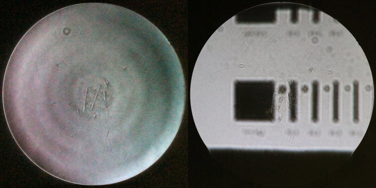

Das rechte Bild zeit im intrafokalen Defokus das Lyot Plättchen(was man übrigens auch gut funktionierend mit Kerzenruß selbst herstellen kann, siehe obigen Link). Ich habe nur das mittlere Quadrat benutzt.
Im Linken Bild sieht man ein Lyot-Bild im Dall Null Aufbau. Die Qualität ist zugegebenermaßen nicht berauschend. Alle größeren Kratzer kommen von der Linse, aber die Rillen im Spiegel sind gut zu erkennen.
Nur warum sieht man denn keine Mikrostrukturen auf der Spiegeloberfläche. Könnte das an der schlechten Linse liegen?
Aber vielleicht ist die Spiegeloberfläche tatsächlich relativ glatt. Zumindest habe ich beim polieren irgendwann immer auf kreisende Bewegungen der Minitools geachtet.
Zumindest bei dem Einschlag sollten doch ein paar Kratzer zu sehen sein. Nun gut, vielleich kann das noch etwas verfeinert werden.

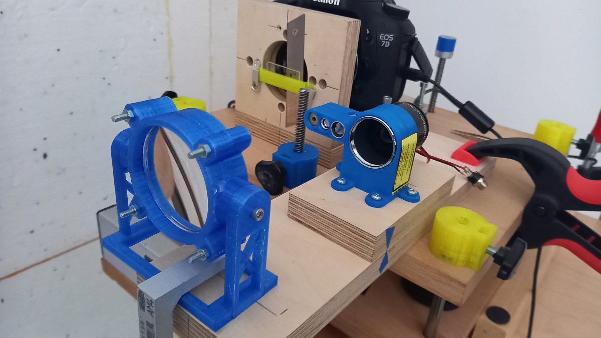

Zur Abwechslung habe ich mal mit dem Dall Null Test angefangen. Ich habe einen Achromaten mit vermutlich 170mm Brennweite aus einem alten 10x50 Feldstecher.
Zum Berechnen der Abstände ROC - Linse - Punktlichtquelle nahm ich die Beschreibung auf dieser Seite:
https://www.telescope-optics.net/dall_ross_null_test.htm
Bei einem Abstand von 20cm vom ROC nach innen kam ich auf 9,2mm Abstand Linse - Lichtquelle. Nach etwas hin und herschieberei bekam ich tatsächlich so eine Art Sphären Foucault-Bild. Die Luftschlieren steigerten sich schon extrem. Doch leider hat sich immer eine dunkle Fläche ins Bild geschoben, ich nehme an man muss einfach mehr Zeit zum Justieren investieren. Hatte ich gerade nicht. Aber ich freue mich über den Teilerfolg und bin sehr Hoffnungsvoll das noch hinzubekommen.
Ich hab mal noch zwei Fotos von dem Aufbau:
