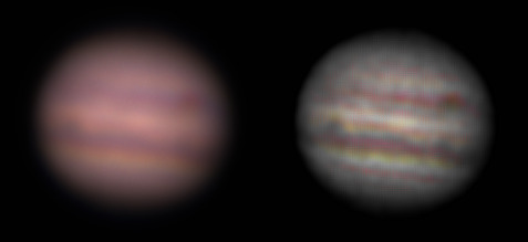

Hallo Jan,
ich hab mal Dein tif genommen und auf die Schnelle etwas mit Registax geschärft und final in Gimp nachbearbeitet ... Ich gebe aber zu bedenken, dass ich auch nicht so der Crack in sachen EBV bin und Registax auch erst seit meinem oben gezeigten Jupi verwende ... und auch nur ganz selten mal Aufnahmen mache. Die meiste Zeit beobachte ich visuell.
Hier Dein Jupi - links Dein hochgeladenes tif, rechts meine "Schnellbearbeitung" :
Die Bildorientierung habe ich so gelassen ... normalerweise ist der GRF im südlichen Band ... ... Ansonsten ist das Rauschen halt noch recht hoch ... hier würden mehr Einzelbilder zum stacken helfen.
Ich möchte das jpg aber auch gern wieder von meinem Webspace löschen. Ich kann es Dir gern auch per Mail schicken. Dann könntest Du es wieder hier in Deinen thread einbinden ... Oder ich lade es hier im Astrotreff hoch und binde den link hier ein.
Gruß und klaren Himmel
Heiko
janhenrikbauer Erstellt am: 21.07.2019 : 20:41:35 Uhr
der grf ist zu erkennen? ja, da ist ein extrem verwaschener bereich, der in der mitte rot ist...
zwischen mir und den nachbarhäusern sind hier auch mal 100m abstand richtung SSW.
kollimierung... er ist RUND. ich weiss wie er bei dejustiertem fangspiegel aussehen würde. das isses nicht.
spitzenbild, heiko. alles scharf. nicht wie durch 50m schwimmbad wie bei mir.
ich stell das ding gerne mal 2 stunden vorher raus, um wieder eine fehlerquelle auszuschliessen.
