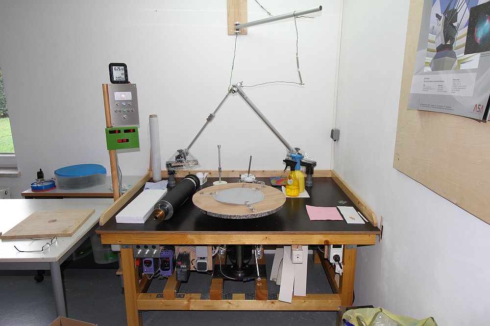

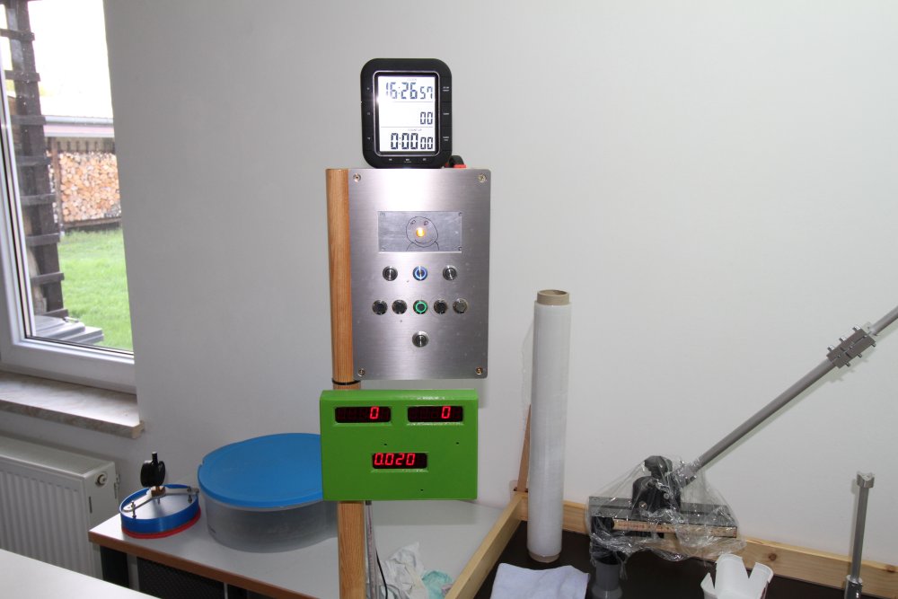

die Motoren sind Getriebemotoren mit 40 bzw. 25 U/min. Die Zahnriemenübersetzungen dienen der Grobeinstellung. Alles andere geht dann über die Umrichter.

Im übrigen möchte ich meine Maschine nicht mehr vermissen. Man kann zwar nicht bei der Arbeit weglaufen, da ich eine sogenannte „Umlaufschmierung“ , wie sie in der Industrie üblich ist, d.h. eine ständige Versorgung mit z.B. Poliermittel aus einem Vorratsgefäß, nicht vorgesehen habe. Das würde auch sehr viel Poliermittel benötigen. Und das ist ja bekanntlich auch nicht gerade preiswert.
Aber sie erspart mir besonders bei größeren Optiken viel Arbeit und außerdem sind die Prozesse exakt steuerbar.

Aus Interresse habe ich an der Maschine einen Leistungsmesser fest angebaut. Interessanterweise lag die Höchtleistung aller drei Motoren zusammen noch nicht höher als 250W. Das größte bisher verwendete Poliertool hatte 270mm.
Was ich damit sagen wollte: vermutlich braucht die Leistung der Motoren gar nicht so gigantisch sein.

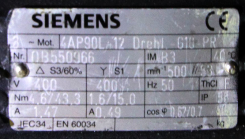

Die Leistung des 400V Hauptmotors kann ich leider nicht bestimmen. Wie gesagt, er hängt an einem 220V(370W)FU.
Aber ich habe mal das Etikett fotografiert:
Ich kann nicht alle Zahlen drauf interpretieren (ich bin kein Motorspezialist), aber ein paar Dinge sind klar. Es hat Angaben für Dreieck- und Sternbeschaltung. S3/60% bei Dreieck bedeutet, dass der Motor in einem Messzeitraum von 10min mit 60% Auslastung betrieben werden kann. Ich gehe deshalb davon aus, dass Du den Motor in Sternschaltung betreibst (S1 bedeutet Dauerbetrieb). Ich würde aus den
weiteren Daten (die etwas widersprüchlich sind, da fehlt mir das Detailwissen zu der Nomenklatur) schliessen, dass der Motor in dieser Konfiguration ca. 200W Leistung aufnimmt. Aus Drehzahl und Drehmoment (kleinere Zahl) komme ich allerdings auf nur 84W. Vielleicht krieg ich da noch was raus.
Was für eine Untersetzung verwendest Du zwischen Motor und Drehtellerwelle?

Die Toolführung sollte keinen Druck von oben auf das Tool ausüben, deshalb das seltsame Strippen/Feder Gedöns über der Maschine. Thomas hat das bei seiner Maschine schlauer mit Gegengewichten gelöst.
Eigentlich wollte ich auch eine etwas komplexere Steuerung bauen, es wurde dann aber doch nur eine einfache Steuerung mit Relais und drei Pottis zur Geschwindigkeitsregelung. Später habe ich dann noch drei Drehzahlmesser angebaut. Die Zähler-Platinen gibt es im einstelligen € Bereich. Es reichte eine Lichtschranke und ein Enkoder aus dem 3D Drucker für jede Achse.
https://www.sternwarte-kletzen.de/images/technik/spiegelschleifmaschine/encoder-50mm.stl
Die Hebelarmmotoren haben 90W und 250W - bisher war diese Leistung völlig ausreichend. Leider macht besonders der kleine Motor sehr seltsame Geräusche, was mit der Zeit nervt. Ich vermute, dass der wohl für einen vorgeschalteten FU einfach nicht geeignet ist, aber er war geschenkt. :)
