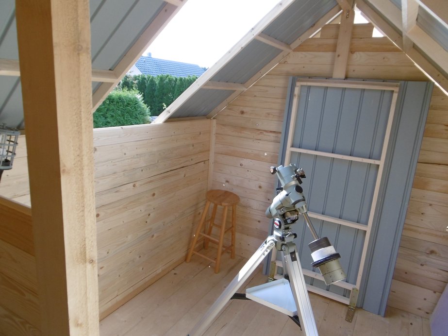

Mikelectric Erstellt am: 09.03.2019 : 19:38:23 Uhr

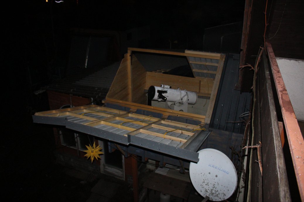

Hallo liebe Sternenfreunde,
vergangenen Herbst habe ich mir noch geschwind eine Sternwarte in den Garten gebaut, da mir die Schlepperei auf Dauer zu unbequem war. Sie füllt nun die Lücke zwischen Wohnhaus, Garage und Gartenlaube. Habe lange hin und her überlegt und das war der beste Platz auf dem ganzen Grundstück. Musste allerdings die Sternwarte dafür auf "Stelzen" setzen. Sie ist aber sehr stabil gebaut und außerdem mit der Garage verschraubt und daher völlig wackelfrei. Der Boden besteht aus 40 mm dicken verschraubten Baudielen und überträgt Erschütterungen nur ganz minimal.
So benutze ich die Sternwarte bisher ohne Säule und stelle einfach meinen 10" Dobson oder meine Vixen GP mit 200/800 Fotonewton hinein. Erste Astrofotos habe ich gemacht. Wenn ich während der Belichtungszeit still sitze, dann klappt das eigentlich sehr gut. Das Teleskop steht auch weitgehend windgeschützt, da das Dach mit 6 separaten Segmenten einzeln aufgeklappt werden kann.

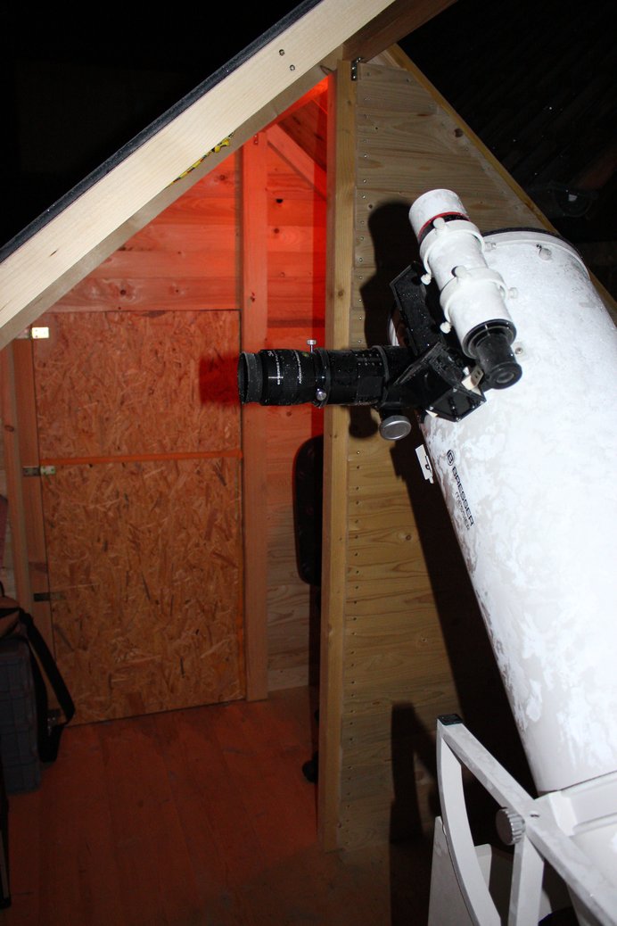

Nun möchte ich aber natürlich eine Säule bauen, sobald es wieder wärmer ist. Die muss nun leider ziemlich hoch werden. Außerdem hat sich herausgestellt, dass der Platz unter der Sternwarte gut zu gebrauchen ist. Er liegt direkt neben meiner Terrasse und gibt eine schöne, überdachte Sitzecke ab. Jetzt muss ich da aber wohl eine dicke Betonsäule quer durch bauen.
Aber vielleicht habt ihr ja Ideen, wie ich das umgehen könnte? Vielleicht mit einer Trägerkonstruktion aus drei seitlich verteilten Ständern und oben einer Quertraverse auf die ich dann die Säule in der Warte setzen kann?
Oder wenn es sich nicht vermeiden lässt, dann vielleicht eine Säule die tagsüber einen Zusatznutzen bringt. Vielleicht mit integriertem Grill oder so...
Bin für jede Idee dankbar!
So - damit ihr euch nun überhaupt ein Bild machen könnt, hänge ich mal etlich Bilder hier an. Die Grundfläche beträgt 2,00 x 3,00 m. Der Beobachtungsraum hat 2,10 x 2,00 m. Wenn man die Treppe hoch kommt, dann gelangt man zuerst in einen Vorraum / Technikraum mit 2,00 x 0,90 m. Innen ist im Firstbereich Stehhöhe von 2,40 m. Unter der Sternwarte ist eine Höhe von gut 2 m die nun von der Säule o. ä. überbrückt werden müsste.

Mikelectric Erstellt am: 13.03.2019 : 15:18:02 Uhr
Erst mal vielen Dank, für die tollen Ideen und Ratschläge, die ihr hier eingebracht habt. Ich habe mich bewusst einige Tage aus der Diskussion raus gehalten, um die Gedankengänge nicht vorschnell in eine bestimmte Richtung der Realisierung zu lenken. Jetzt muss ich mich aber doch mal einklinken.
Gefragt waren von meiner Seite Ideen für die entkoppelte Befestigung meines Teleskops in Form einer Säule oder Ähnlichem. Es geht mir hier nicht um Baurecht oder Statik der Sternwarte. Trotzdem danke für die Hinweise auch in diesen Belangen, wozu ich auch kurz etwas sagen kann:

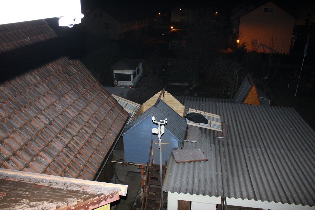

Zur Rechtslage:
Baurechtlich kann jede Gemeinde in Deutschland ihre eigenen Bestimmungen festlegen. Die sind sogar oft innerhalb eines Ortes sehr unterschiedlich, je nach Bebauungsplan für das betreffende Gebiet. Diesbezüglich habe ich großes Glück. Es handelt sich hier um ein altes Siedlungsgebiet, in dem traditionell Gartenbau und Viehhaltung an der Tagesordnung waren und jeder dementsprechende Nebengebäude errichten konnte. So sind hier die verfahrensfreien Bauvorhaben noch sehr weit gefasst, was z. B. umbauten Raum und Höhe anbetrifft. Auch sonstige Satzungen und deren Bestimmungen für das entsprechende Gebiet, sowie evtl. Fragen des Denkmalschutzes sind zu beachten. Das alles habe ich natürlich zuvor abgeklärt.
In den meisten Neubaugebieten wäre das undenkbar und ich kann nur jedem raten, sich im Vorfeld genau zu informieren!
Zum Untergrund:

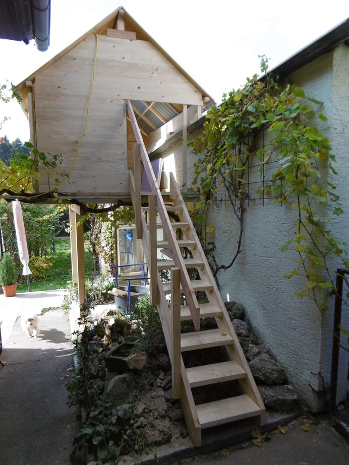

Das Fundament der Warte ist ein Streifenfundament, welches sich am Fundament der Garage kraft- und formschlüssig anschließt. Zur Gehwegseite ist es mit der Tragschicht des asphaltierten Wegs und dem Fundament der Randsteine gekoppelt. Die obere Reihe Schalsteine ist als Ringanker ausgeführt. Das heißt, es liegt umlaufend reichlich Eisen darin, sodass hier nichts kippen oder sich verschieben kann.
Der Platz zwischen den Fundamentstreifen ist noch unveränderter Boden (Lehm). Hier habe ich mir die Möglichkeit gelassen, ggf. ein getrenntes Fundament für die Säule einzubringen.
Zur Statik:
Die Ausführung und Konzeption der Warte ist vergleichbar mit einem Vorsatzbalkon. Die vier Ständer dienen dabei nur dem senkrechten Lastabtrag. Sie werden unten vom Ringanker und oben von der Balkenkonstruktion fixiert. Die Warte selbst ist an mehreren Punkten an der Garage verankert. Unter anderem auch an den Pfetten der Dachkonstruktion der Garage. Darüberhinaus gibt es eine Verankerung zum Haus hin, mittels einer Eisenstange zwischen Garage und Haus, was auf den Bildern bei genauer Betrachtung zu erkennen ist.
Die Bilder sind auch nicht mehr ganz aktuell. Sie stammen noch aus der Bauphase und aus der Adventszeit. Man sieht darauf nicht alle Verankerungen. Also da wackelt und vibriert nichts. Und die Warte kann auch durch Windlast, Erdbeben oder sonstige höhere Gewalt eigentlich nur umstürzen, wenn gleichzeitig Garage und Haus in sich zusammenfallen. Aber ich denke gerne nochmals drüber nach.

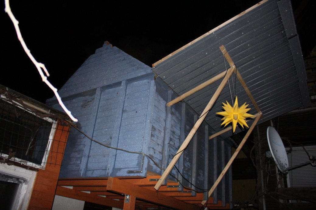

G2-Astro Erstellt am: 11.03.2019 : 02:39:47 Uhr
Hallo Michael,
sehr mutige Konstruktion hast Du da an Haus geflanscht, die aber unbedingt an der Seite zur Treppe noch Querverstrebungen in beiden Richtungen braucht, denn die seitlichen Scherkräfte, die auf die Gewindestangen der 4 Stützballkenhalter auch bei Winddruck wirken können, sind nicht zu unterschätzen!
Etwa so > ( I/I / ) > Letzter zur / Oberseite der Treppe!
Für die Säule kommt nur eine stabile, aber nicht zu schere Holzsäule auf einer auf einer 500 - 700mm Dm und ca. 60Kg schweren Betonplatte auf Schwingelemente Platte gelagert in Fragen.
> https://www.mattenlager.de/gummimatte-antivibration-20mm?gclid=CjwKCAiAiJPkBRAuEiwAEDXZZTvPc5D4Ub84G2KyyWG1QZZBfPyLiKOK-AP_ <
Kann man in einem Metallring, selber aus groben Splittbeton auf die Gummimatte gießen,
oder man besorg sich einen entsprechend Großen 6-8 cm hohen Fassboden dafür!
Die das Gewicht auf den Bohlen verteilt und doch genügend, mit der Säule verbundenen Masse, unter der Montierung bereit stellt!
Und das bietet auch zum Selbstbau nach meiner Meinung nur diese hier > http://www.schlinzig.de/stativ.htm <
Ich hätte dir auch zu einer Beton oder zu meiner Säule raten können,
> ://www.g2-astronomie.de/phpbb2/userpix/3_Meine_Sule_1.jpg <
> http://www.g2-astronomie.de/phpbb2/userpix/3_saeulenzb1_1.jpg <
die aber ausgefüllt mit Splitt und Betonkonus, sowie Eine aus Vollbeton, zu schwer für die Tragbalken Konstruktion würden!
Diese Säule kannst Du einfach, mit einer Spannschloßhalterung in der Mitte an die Betonplatten ketten, so kann dort Säule oder der Dobson zur Beobachtung bereit gestellt werden.
Das kann mit einer sicheren Indexierung für die Säule, so ausgeführt werden, dass eine gute Einnordnung erhalten bleibt!
Dieser Vorschlag, würde bei einer Überprüfung auf ausreichende Auslegung der Bodenbalken gehen, auch ohne das große Änderungen oder Eingriffe in Deine Konstruktion nötig würden!
Notfalls aber noch mit 1 oder 2 Balken nachrüsten!
Die Senkrechten Balken tragen das, deine schmalen hohen Bodenfundamete vorne aber vielleicht gegen wegdrücken sichern!

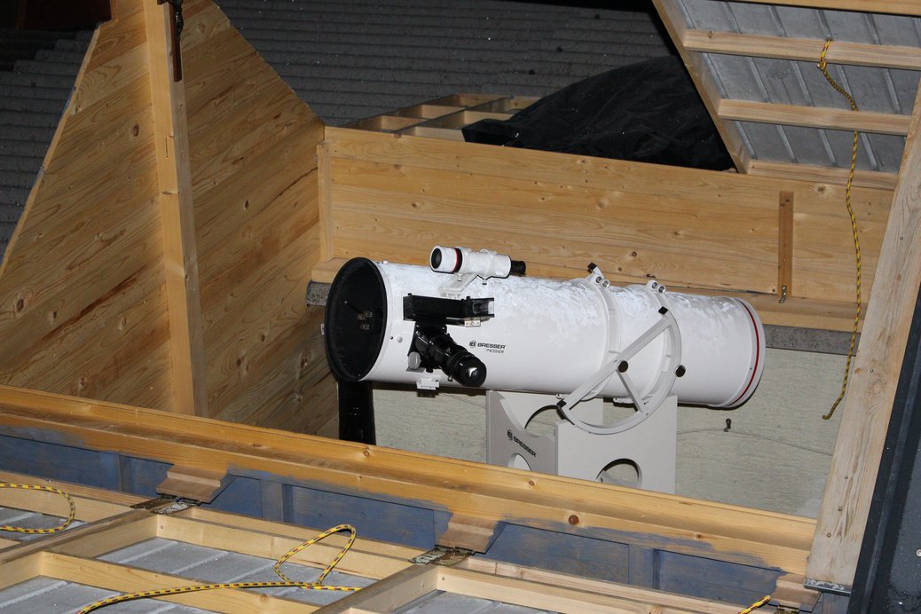

Wenn DU die Unterseite der Dachpaneelen mit 5mm Verpackungsfolie
> https://www.bb-verpackungsshop.de/pe-schaumfolie-5-mm-x-50-m-p-86.html?gclid=CjwKCAiAiJPkBRAuEiwAEDXZZbyxYNpLuYyND- zur Isolierung beklebst, ( das geht mit Styroporkleber gut ) gibt es dort keine Taubeschlag an der Innseite der Hütte!
Die findet man auch oft bei Speditionen im Müllcontainer!

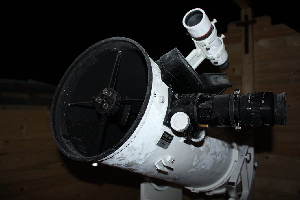

So wie ich es hier in meiner Sternwarte das mit Alublech gedeckt ist, gemacht habe und schwarzer Abtönfarbe gestrichen, weil sonst zu viel Umgebungslicht ein gespiegelt wurde!
> http://www.g2-astronomie.de/phpbb2/userpix/3_image003_1.jpg <
Auf deinem Bild # 09, sieht man den stärkeren Taubeschlag / Vereisung an der Tubus - Oberseite, das ist mit einer Isolierung aus PKW Sonnenschutzfolie die nach dem Temperaturausgleich mit Klettverschluss angelegt, so auch für Exkursionen zu dunkleren Plätzen sinnvoll!
Kann bei bleibenden Teleskopen in der Sternwarte natürlich immer drauf bleiben!
Damit sich die Geräte bei geschlossener Sternwarte nicht zu sehr in Hochsommer bis zu ca.50° C und mehr aufheizen, kann man das so wie ich mit einen Thermostat geregeltem Abluft - Lüfter machen!
Nachtrag vom 11.03.2019 21:15 Uhr!
Ich erkenne noch einen Schwachpunkt in Richtung Garten 90° zur Firstrichtung!
Ein starker Winddruck aus der Hauswandrichtung könnte die Hütte in Gartenrichtung kippen lassen, die Wanddübel an den 2 Hausseitigen Balken werden das bei der großen Hebelwirkung und Windfläche der Hütte nicht halten
Es sollte dort unbedingt eine seitliche Abstützung geben in Form eines Stützbogen der über den Plattengehweg reicht und an den Fußboden tragenden Balken ansetzt!
So wie hier, > https://www.historisches-lexikon-bayerns.de/Lexikon/Datei:Lorenzkirche_Querschnitt_Langhaus.jpg <
darauf könnte man dann auch die Dachklappen - Auflage elegant aufbauen!
