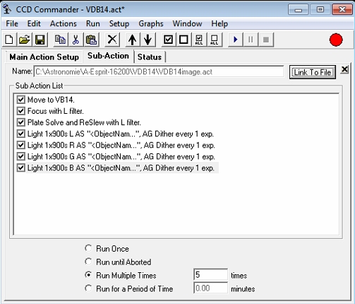

Der gesamte Prozess für 5x4x900sec LRGB Aufnahmen (inkl. Guiding, Dithern und Autofokus) von VDB14 lief jetzt vollautomatisch ab:
